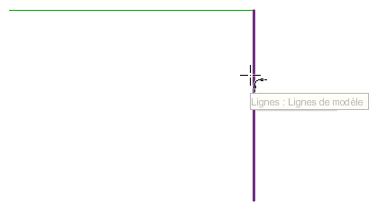

Utilisez cet outil pour arrondir un angle créé par deux lignes sécantes.
Remarque : Vous pouvez appliquer un congé uniquement aux éléments créés à l'aide des options d'esquisse Ligne (côtés d'un polygone compris) et Arc.
- Sélectionnez un outil permettant de tracer un arc.
Par exemple, cliquez sur l'onglet Annoter
le groupe de fonctions Détail
(Ligne de détail).
- Cliquez sur l'onglet Modifier | Placer Lignes (ou l'onglet Modifier | Placer <Elément> ou Modifier | Créer <Elément> correspondant)
le groupe de fonctions Dessiner
(Arc de congé) et placez le curseur dans la zone de dessin.
- Sélectionnez le premier élément auquel appliquer le congé.
- Sélectionnez le second élément auquel appliquer le congé.
- Déplacez le curseur et cliquez pour définir l'arc de congé.
Une fois le congé placé, Revit retouche automatiquement les éléments par rapport au congé.
