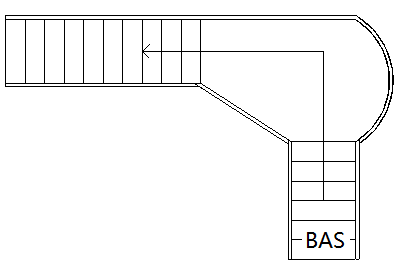

Vous pouvez modifier les limites, lignes de contremarches et volées de façon à modeler l'escalier selon vos besoins.
Vous pouvez, par exemple, sélectionner la ligne de volée et la faire glisser pour ajouter ou supprimer des contremarches.
Pour modifier une volée d'escalier
Vous pouvez modifier un tracé d'escalier à l'aide de l'un des outils de dessin.
le groupe de fonctions Mode
le groupe de fonctions Dessiner, puis sélectionnez l'outil de dessin approprié pour effectuer vos modifications. Dans l'image suivante, l'esquisse du palier a été modifiée à l'aide de l'outil de dessin Arc début-fin-rayon.
Modification d'une volée d'escalier
Esquisse terminée avec palier modifié
Vous pouvez également modifier l'escalier esquissé en modifiant ses propriétés d'occurrence dans la palette Propriétés. Pour accéder aux propriétés du type, cliquez sur
Modifier le type dans la palette Propriétés.
Sélectionnez l'escalier, puis utilisez les outils de dessin pour modifier le tracé. Modifiez les paramètres de type et d'occurrence de l'escalier pour modifier ses propriétés.
Lorsqu'un palier est inclus dans un escalier créé en esquissant des lignes de contour et de contremarche, scindez les lignes de contour à l'endroit où elles rejoignent le palier de manière à ce que le garde-corps suive précisément le palier et l'inclinaison de l'escalier.
