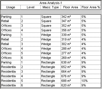

- Dans la nomenclature, attribuez une utilisation à chaque sol de volume.
Entrez du texte dans la colonne Utilisation de chaque niveau. Si certaines valeurs d'utilisation ont déjà été saisies, vous pouvez cliquer dans le champ afin de sélectionner l'une des valeurs dans la liste.

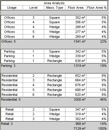

Ensuite, triez la nomenclature et générez les sous-totaux par utilisation, comme indiqué ci-dessous.
- Dans la palette Propriétés, accédez aux propriétés de la nomenclature.
- Dans le champ Tri/Regroupement, cliquez sur Modifier.
- Dans l'onglet Tri/Regroupement de la boîte de dialogue Propriétés de la nomenclature, procédez comme suit :
- En regard de l'option Trier par, sélectionnez :
- Utilisation
- Croissant
- Pied de page
- Titre, nombre et totaux
- Ligne vide
- Dans la liste Puis par, sélectionnez Niveau et Croissant.
- Dans la partie inférieure de la boîte de dialogue, sélectionnez :
- Totaux généraux
- Titre et totaux
- Détailler chaque occurrence
- Cliquez sur l'onglet Mise en forme et effectuez les opérations suivantes :
- Sous Champs, sélectionnez Surface au sol.
- Dans le champ Alignement, sélectionnez Droite.
- Sélectionnez Calculer les totaux.
- Spécifiez la mise en forme du pourcentage de surface au sol : sous Champs, sélectionnez % de surface au sol. Dans le champ Alignement, sélectionnez Droite. Sélectionnez Calculer les totaux.
- (Facultatif) Spécifiez la mise en forme de Utilisation, Niveau et Volume: type : sous Champs, sélectionnez un nom de champ. Ensuite, dans le champ Alignement, sélectionnez Centre.
- Cliquez sur OK.
La nomenclature est mise à jour : les lignes sont triées et leurs sous-totaux sont calculés. Elle affiche le pourcentage de surface au sol prévu pour chaque utilisation, ainsi que la superficie en unités carrées.
