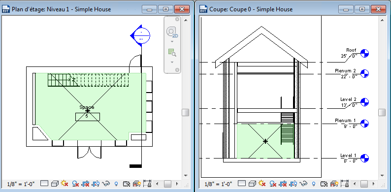

Placement d'un espace
  1. Lorsque la vue de plan d'étage est active, cliquez sur l'onglet Analyserle groupe de fonctions Espaces et zones Espace.
    Remarque : Si ce n'est pas déjà fait, vous devrez peut-être charger des étiquettes d'espace dans le projet.
  2. Dans la barre des options, effectuez les opérations suivantes :
    • Pour l'option Limite supérieure, spécifiez le niveau au-dessus du niveau de l'espace.
    • Pour l'option Décalage, tapez 0' 0" (0.00 mm).
      Ces deux options déterminent l'étendue verticale, ou hauteur, de l'espace.
      Remarque : Si la limite supérieure et le décalage sont spécifiés au-delà du niveau du plafond, la limite verticale de l'espace s'accroche quand même au plafond. car lorsque l'option Surfaces et volumes est activée (paramètre par défaut), la limite verticale de l'espace s'accroche aux composants de délimitation de pièce, tels que les plafonds. Le volume de l'espace est calculé jusqu'au composant de délimitation de pièce. L'option Surfaces et volumes se trouve dans l'onglet Architecturele groupe de fonctions déroulant Pièce et surfaceCalculs des surfaces et des volumes.

  3. Dans la vue de plan d'étage, déplacez le curseur au-dessus d'une surface du modèle de bâtiment, puis cliquez dessus pour placer un espace.
    Remarque : Vous pouvez uniquement placer les espaces dans les vues de plan d'espace.

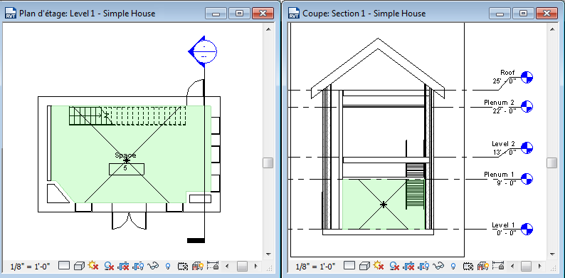

  8. Sur la vue en coupe, vérifiez que la surface ombrée représentant le volume de l'espace est contrainte depuis le niveau de base jusqu'au-dessus du niveau du plafond et qu'aucune surface non ombrée (en raison de cavités ou de cages) n'est présente. Cela permet un calcul du volume plus précis.
    Remarquez qu'il existe des surfaces non ombrées au niveau des espaces (à gauche) et de la gaine technique (en bas à droite). Ces surfaces doivent être résolues.
  9. Si l'espace n'est pas contraint correctement, vérifiez dans la vue en coupe que la limite supérieure de l'espace est spécifiée au niveau supérieur, puis redéfinissez l'espace verticalement, si nécessaire.
    Vous devez également résoudre toutes les surfaces non ombrées.
