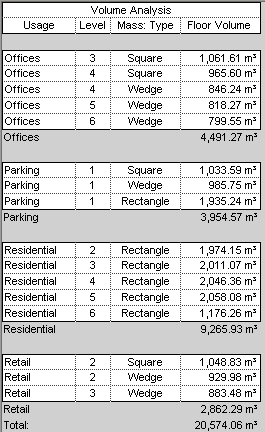

Ensuite, triez la nomenclature et générez les sous-totaux par utilisation, comme indiqué ci-dessous.

La nomenclature affiche le volume de chaque sol de volume, les sous-totaux volumiques pour chaque utilisation et le total général des volumes combinés des sols de volumes. A l'aide de ces informations, calculez les charges estimées de chauffage, ventilation et air conditionné du modèle, selon l'utilisation prévue de chaque sol de volume.
