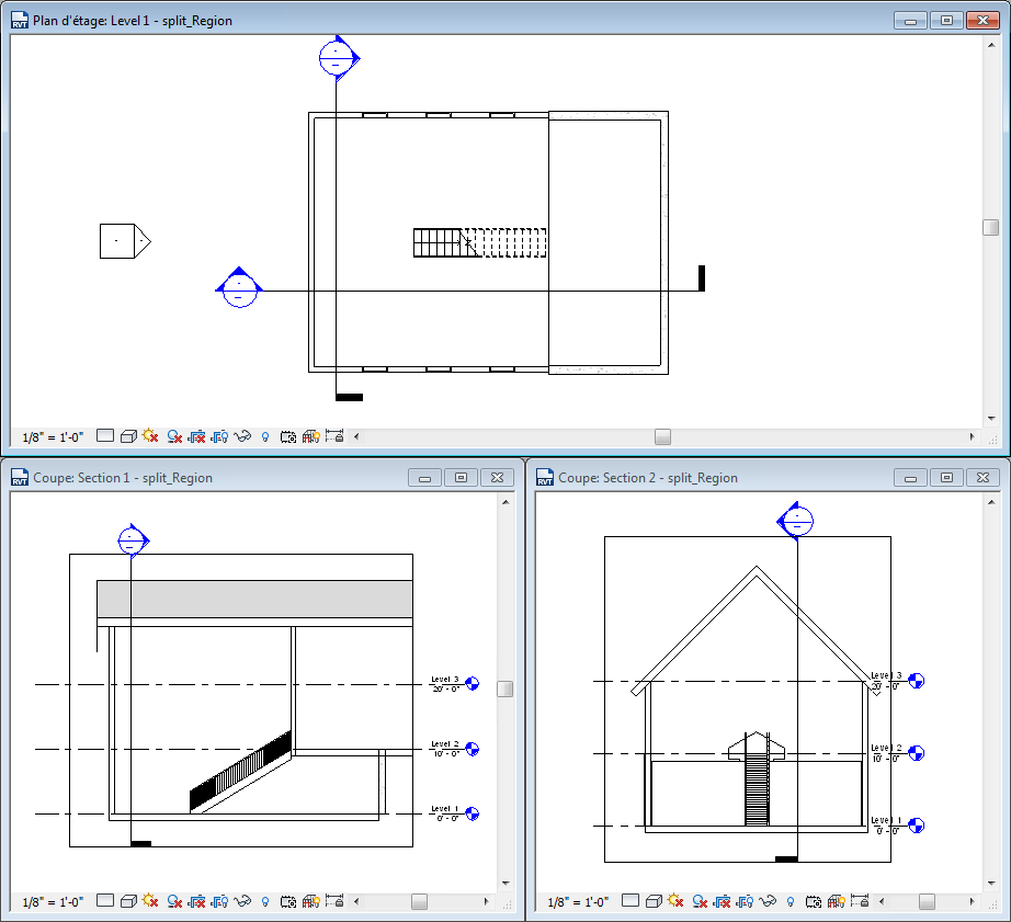

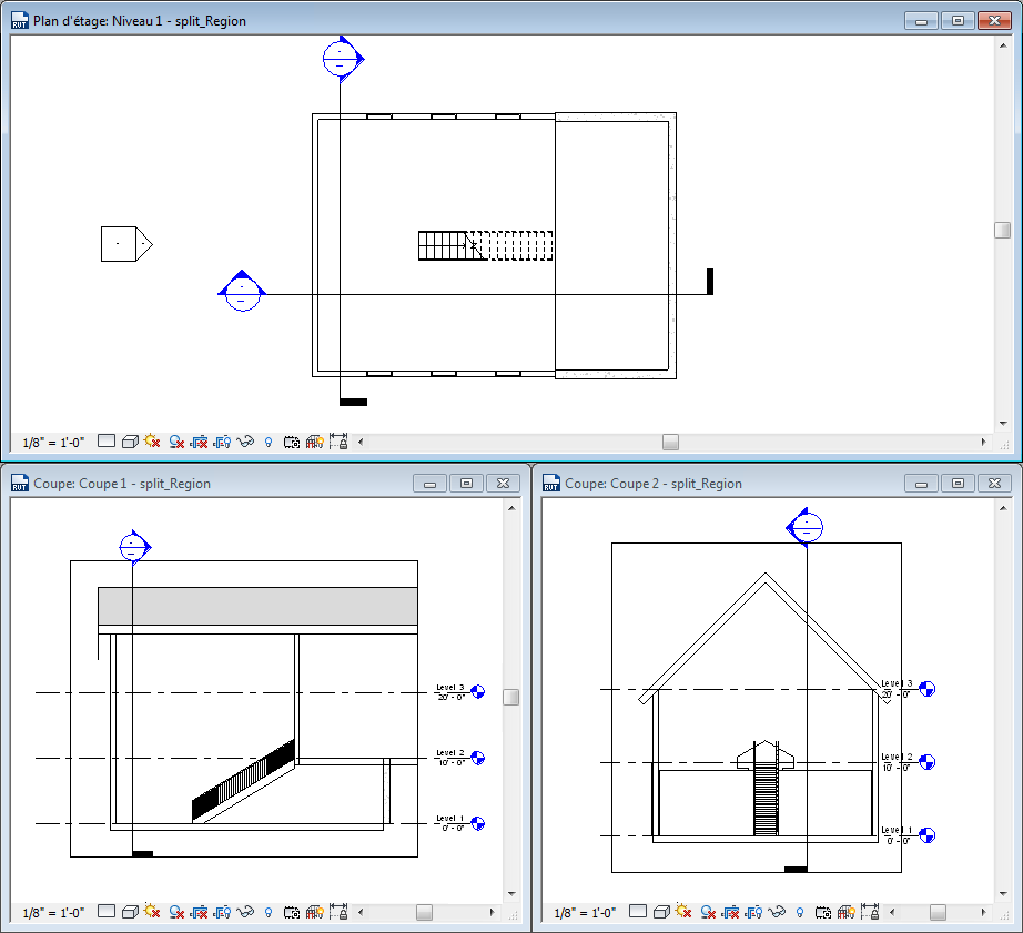

  1. Cliquez sur l'onglet Vuele groupe de fonctions VuesCoupe.
  2. Dans la vue de plan d'étage, dessinez deux coupes perpendiculaires, comme illustré.
    Assurez-vous que la ligne de coupe passe par la surface sur laquelle vous placez l'espace. Dans le cas contraire, l'espace ne s'affichera pas dans la vue en coupe.

  3. Dans l'arborescence du projet, ouvrez les deux vues en coupe.
  4. Fermez toutes les vues, à l'exception des deux vues en coupe et du plan d'étage où placer l'espace, puis tapez WT pour disposer les trois vues en mosaïque.
    Vous pouvez également cliquer sur l'onglet Vuele groupe de fonctions Fenêtres Mosaïque.

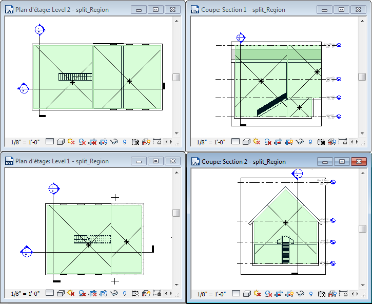

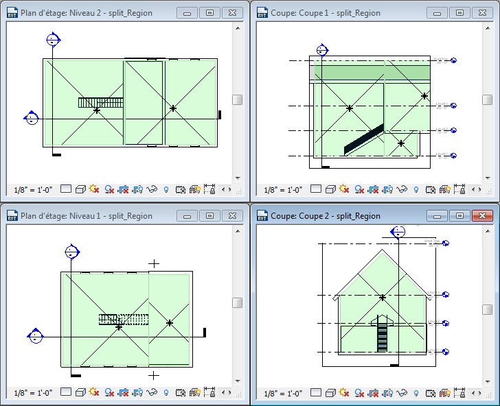

Vérification des espaces
  1. Dans les vues en coupe et de plan d'étage, vérifiez que les surfaces ombrées représentant le volume des espaces sont contraintes depuis le niveau de base jusqu'au niveau supérieur et qu'aucune surface non ombrée (en raison d'éléments tels que des cavités ou des cages) n'est présente. Cela permet un calcul du volume plus précis.
  2. Si l'espace n'est pas contraint correctement, vérifiez dans la vue en coupe que la limite supérieure de l'espace est spécifiée au niveau supérieur, puis redéfinissez l'espace verticalement, si nécessaire.
    Vous devez également résoudre toutes les surfaces non ombrées.
    Vous pouvez diviser d'autres espaces complexes à l'aide des lignes de séparation d'espace ou des niveaux, comme illustré.
    Exemple de gauche : un niveau divise la surface horizontalement. La surface inférieure dispose d'une base définie en tant que Niveau 1 et d'une limite supérieure définie en tant que Niveau 2. Un deuxième espace est spécifié avec une base définie en tant que Niveau 2 et une limite supérieure définie en tant que niveau supérieur du toit.
    Exemple de droite : une ligne de séparation d'espace divise la surface verticalement. La surface inférieure dispose d'une base définie en tant que Niveau 1 et d'une limite supérieure définie en tant que niveau supérieur du toit. Le deuxième espace utilise le Niveau 2 en tant que partie inférieure et le niveau supérieur du toit en tant que limite supérieure.
