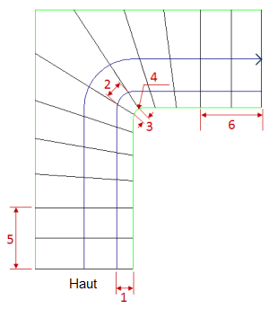

Balancements
Remarque : Les propriétés de balancement sont valides pour les volées balancées en L et en U.
| Style de balancement | Spécifie le calcul des marches de la volée balancée. Choisissez l'une des options suivantes :
| Propriétés du balancement (annotation) |
| Décalage interne de ligne de foulée | Indique la distance du chemin de navigation intérieur depuis l'intérieur vers la limite intérieure de la volée balancée. Cette distance indique où mesurer la largeur minimale à l'intérieur de la ligne de foulée. (Voir point 1 de Propriétés du balancement.) |
| Largeur minimale à la ligne de foulée | Spécifie la profondeur de marche minimale au niveau du décalage interne de ligne de foulée. (Lecture seule) (Voir point 2 de Propriétés du balancement.) |
| Largeur minimale à la limite intérieure | Spécifie la profondeur de marche minimale valeur sur les coins intérieurs d'une volée balancée. (Voir point 3 dans Propriétés du balancement.) |
| Congé d'angle | Sélectionnez cette option pour appliquer une géométrie de congé au coin intérieur de la volée balancée en L ou aux deux coins intérieurs du demi-tournant balancé. |
| Rayon du congé | Spécifie le rayon à utiliser pour la géométrie de congé sur les coins intérieurs d'une volée balancée. (Voir point 4 dans Propriétés du balancement.) |
| Marches parallèles au départ | Spécifie un nombre de marches uniformes en option à ajouter au début de la volée balancée. (Voir point 5 dans Propriétés du balancement.) |
| Marches parallèles à la fin | Spécifie un nombre de marches uniformes en option à ajouter à la fin de cette volée balancée. (Voir point 6 dans Propriétés du balancement.) |
