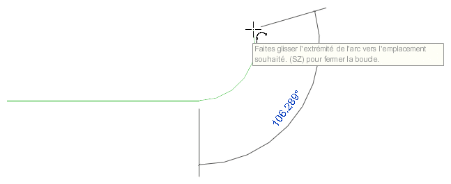

Plusieurs outils d'arc sont disponibles pour esquisser des courbes ou des angles arrondis.
Revit LT offre plusieurs options d'esquisse d'arcs :
Pour spécifier un arc en 3 points, tracez la corde joignant les deux extrémités de l'arc, puis indiquez l'angle ou le rayon à l'aide du troisième point.
Pour créer un arc par rapport au centre et aux extrémités, vous devez d'abord indiquer le rayon de l'arc, puis l'angle. Cette méthode ne permet pas de définir un arc d'angle supérieur à 180 degrés. Toutefois, vous pouvez modifier un arc que vous avez dessiné.
Vous pouvez créer des arcs tangents à partir des extrémités de lignes ou de murs existants.
Ayez recours aux arcs de congé lorsque vous devez créer des angles arrondis.
