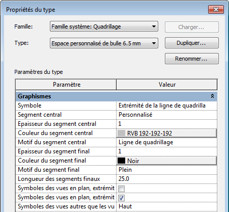

Personnalisez les lignes de quadrillage en modifiant les propriétés du type de quadrillage.
 Pour personnaliser les types de quadrillage, vous avez le choix entre les méthodes suivantes :
- Modifiez la couleur, l'épaisseur et le motif de ligne appliqués à toute la ligne de quadrillage. (Modifiez le type de quadrillage Bulle, ou créez-en un.)
- Masquez le segment central des lignes de quadrillage afin de créer un espacement et d'afficher uniquement les segments finaux dans les vues. (Modifiez le type de quadrillage Espace de bulle, ou créez-en un.)
- Appliquez au segment central de la ligne de quadrillage une couleur, une épaisseur et un motif de ligne différent des segments finaux. (Modifiez le type de quadrillage Espace personnalisé de bulle, ou créez-en un.)
Pour réaliser ces personnalisations, il suffit de modifier un type de quadrillage. Les modifications s'appliquent à toutes les lignes de quadrillage de ce type, quelle que soient les vues dans lesquelles elles s'affichent.
