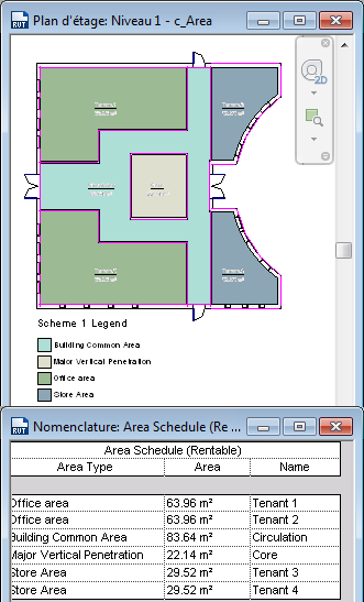

Vous pouvez supprimer une surface de son emplacement dans un plan de surface, ce qui vous permet de la déplacer à un autre emplacement, ou vous pouvez la supprimer d'un projet complètement.
Après avoir créé des surfaces, pour les supprimer d'un modèle de bâtiment, vous avez le choix entre les méthodes suivantes :
-  Annulation du placement : supprime la surface de son emplacement dans le plan de surface, mais le projet contient toujours des informations sur la surface. Il est possible de placer la surface à un autre endroit par la suite, lors de la reconception du projet. Voir Annulation du placement ou déplacement des surfaces.
-  Suppression : supprime complètement la surface du projet, y compris toutes les informations relatives à la surface. Voir Suppression de surfaces.
Plan de surface et nomenclature de surfaces
