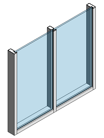

Utilisez le quadrillage d'un mur-rideau pour placer des meneaux.
groupe de fonctions Création
 (Meneau) Lorsque vous ajoutez des meneaux au quadrillage, ceux-ci sont redimensionnés pour s'adapter au quadrillage. Lorsque vous ajoutez un meneau à l'intérieur d'un quadrillage, il est centré dans le quadrillage. Lorsque vous ajoutez un meneau au quadrillage du périmètre, son bord s'aligne avec l'extérieur du mur.
