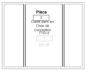

Un avertissement indique cette erreur dans la zone de dessin en cas de conflit entre des pièces du modèle de base et des pièces d'une variante secondaire.
Problème : par exemple, si le modèle de base contient des pièces et que vous placez d'autres pièces dans le même espace d'une variante, les limites des pièces dans le modèle de base risquent de chevaucher les limites des pièces dans la variante.

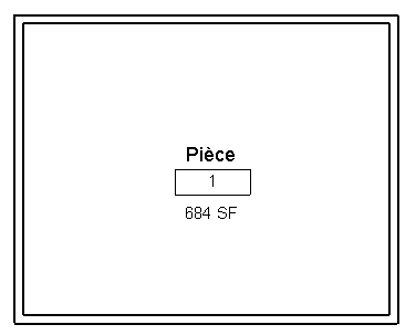

Par exemple, supposons que le modèle principal contienne la pièce suivante.
Lorsqu'une pièce est ajoutée à une variante, l'étiquette de pièce signale un conflit entre les variantes.
