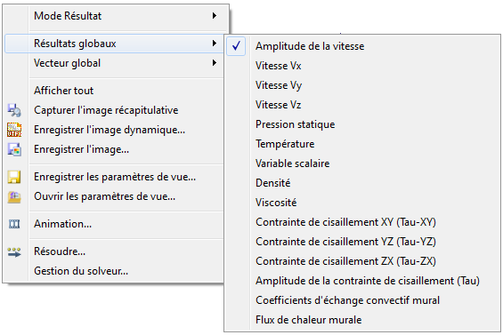

Remarque : lorsque le mode Résultats globaux est actif, vous ne pouvez pas modifier les entités de résultats. Cependant, pour contrôler l'affichage des résultats sur l'ensemble du modèle dans une tâche Résultats, cliquez avec le bouton droit à l'intérieur ou à l'extérieur du modèle et effectuez les sélections appropriées à l'aide des contrôles de résultat global et de vecteur global :
Pour spécifier la valeur de résultat affichée sur les surfaces de modèle, cliquez avec le bouton droit et sélectionnez Résultat global :

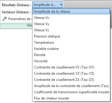

Vous pouvez également faire une sélection dans le menu Résultats Globaux, dans le panneau contextuel Globaux/// :
Le résultat global est reflété dans la légende de la fenêtre graphique. Si vous changez les unités de la légende, les unités de sortie seront modifiées pour la vérification.
Cette opération définit également la valeur de résultat affichée dans la barre d'état, pendant la vérification à l'aide de la souris. (Pour effectuer la vérification, placez le curseur sur l'emplacement de votre choix.)
Pour afficher les vecteurs sur toutes les surfaces fluides (entrées, sorties et surfaces internes entre les régions fluides), cliquez avec le bouton droit et sélectionnez Vecteur global . Sélectionnez la valeur voulue dans la liste de développement des menus.
La boîte de dialogue Paramètres… permet de contrôler les attributs de vecteur tels que la longueur et la taille de la tête de flèche.

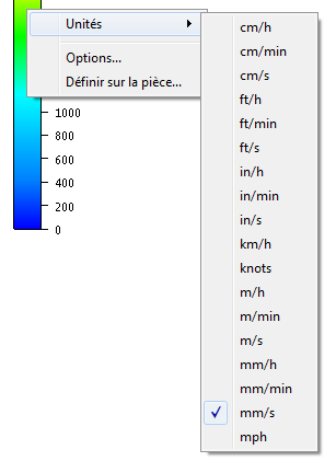

Pour changer les unités :
Pour modifier l'apparence, la plage et les paramètres :
Pour modifier les unités affichées
Cliquez avec le bouton droit sur la légende et sélectionnez Unités.

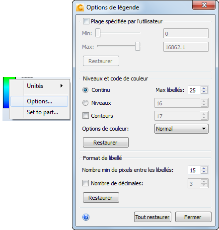

Pour modifier l'apparence de la légende
Cliquez avec le bouton droit sur la légende et cliquez sur Options.
Pour modifier la plage
Niveaux et couleur
Espacement et format des labels
Espacement vertical entre les légendes
Pour contrôler le nombre maximum de légendes affichées verticalement, cliquez sur Affichage > Apparence > Légende.

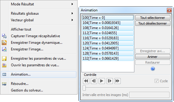

Une méthode très efficace pour visualiser les résultats à partir des analyses transitoires consiste à enregistrer les résultats à des pas de temps spécifiques, puis à les animer afin de voir leur évolution en fonction du temps.
Vous pouvez également cliquer sur Résultats (onglet) > Image (panneau) > Animation pour ouvrir la boîte de dialogue Animation.
Utilisez la boîte de dialogue Animation pour animer des itérations ou des pas de temps enregistrés.
Pour ouvrir la boîte de dialogue Animation
Pour animer des ensembles de résultats
Pour enregistrer une animation
