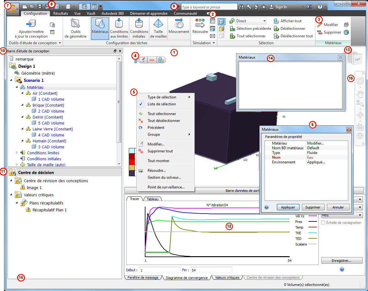

Visite guidée de l'interface utilisateur d'Autodesk® CFD
Voici la présentation par défaut de l'interface utilisateur d'Autodesk® CFD :
1. Fenêtre graphique : Afficher le modèle
La couleur d'arrière-plan de la fenêtre graphique d'Autodesk® CFD est définie par la couleur d'arrière-plan de l'outil de CAO.
Pour modifier ce réglage, ouvrez le menu Application et cliquez sur Options puis changez le réglage de Couleur d'arrière-plan à Défini par l'utilisateur.
2. Ruban : Principes de base
Le ruban est situé le long de la bordure supérieure de l'interface utilisateur. Servez-vous de ses commandes pour interagir avec le modèle pendant toutes les étapes de la simulation.
Organisation et conventions de noms
Chaque ruban est organisé selon une structure hiérarchique simple :
  1. Onglet : c'est le premier niveau d'organisation du ruban. Toutes les commandes d'un onglet servent à un objectif commun ; elles aident dans une étape donnée du processus de simulation (Configuration et Résultats) ou elles permettent d'atteindre un objectif spécifique (Affichage et Démarrer).
  2. Groupe de fonctions : il s'agit de groupes de commandes étroitement liées
  3. Commande : Commandes individuelles du ruban. Les commandes existent sous différentes formes, par exemple, les boutons et les menus.

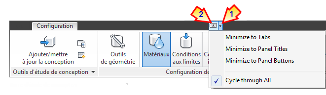

Pour réduire le ruban
    Il existe trois modes de réduction du ruban : onglets, les titres de panneaux et les boutons de panneaux.
  • Pour sélectionner le mode voulu, cliquez sur la flèche de menu située à droite des libellés d'onglet (1) et faites une sélection dans la liste.
  • Pour réduire le ruban au mode sélectionné, cliquez sur le bouton fléché (2). Pour restaurer le ruban à la configuration standard, cliquez de nouveau sur le bouton fléché
  • Remarque : Pour vous servir du bouton fléché afin de passer à chaque mode, sélectionnez Tout parcourir.

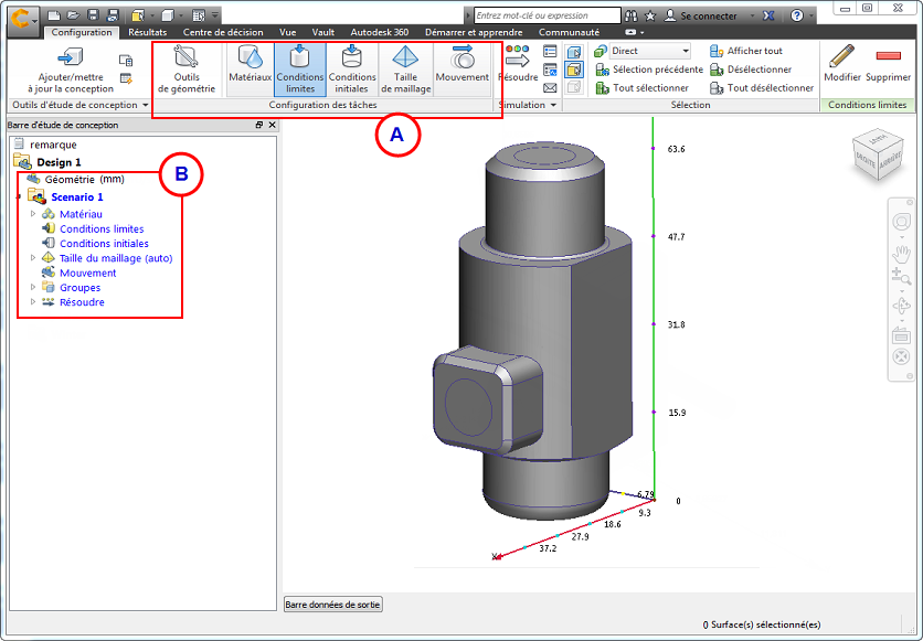

2. Ruban : Onglets
Le ruban contient quatre onglets distincts. Chacun de ces onglets a une fonction distincte et ils sont tous utiles tout au long du processus de simulation. Voici une description rapide des commandes de chaque onglet du ruban :

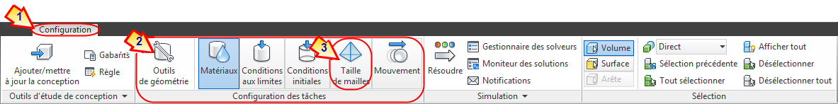

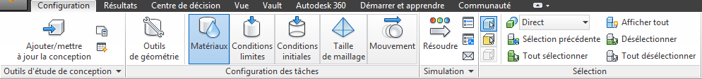

Configuration
Utilisez l'onglet Configuration pour définir et exécuter le modèle de simulation :
  • Servez-vous des Outils d'étude de conception pour mettre à jour l'étude de conception et gérer les outils d'automatisation des études de conception.
  • Sélectionnez chacune des Tâches Configuration , de gauche à droite, pour définir la simulation. (Remarquez que chaque tâche, à l'exception des outils des géométrie, fait apparaître un panneau contextuel supplémentaire.)
  • Utilisez les fonctions Simulation pour exécuter et gérer une ou plusieurs simulations.
  • Contrôlez la sélection d'entités avec les commandes Sélection .
Remarque : Remarquez que les panneaux Tâches Configuration et Simulation contiennent les contrôles principaux servant à définir et exécuter une simulation.

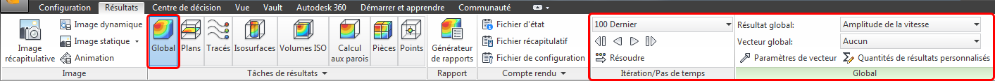

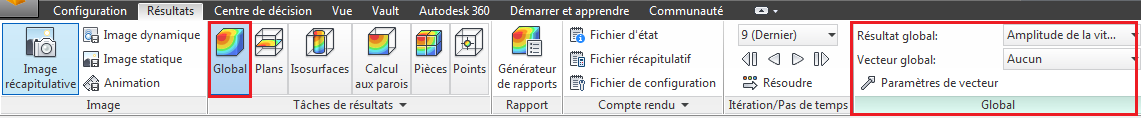

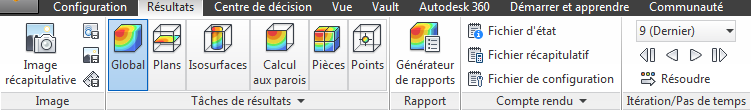

Résultats
Servez-vous de l'onglet Résultats pour visualiser et extraire les données de résultats :
  • Créez et partagez des images pour collaborer sur les conceptions et les comparer en utilisant les commandes Image.
  • Sélectionnez l'outil de résultats actifs dans les commandes Tâches de résultats. (Remarquez que chaque tâche fait apparaître un groupe de fonctions contextuel supplémentaire.)
  • Utilisez les commandes Rapport pour communiquer les résultats de votre simulation.
  • Servez-vous des fonctions Compte rendu pour extraire des informations sur le scénario actif.
  • Si le scénario a été repris à de nombreuses reprises ou si les itérations intermédiaires ont été enregistrées, sélectionnez l'itération à afficher dans les commandes Itération/Temps.
Remarque : Le groupe de fonctions Tâches de résultats contient les principaux outils nécessaires à l'extraction et à l'interprétation des résultats de la simulation.

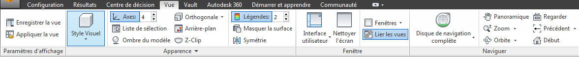

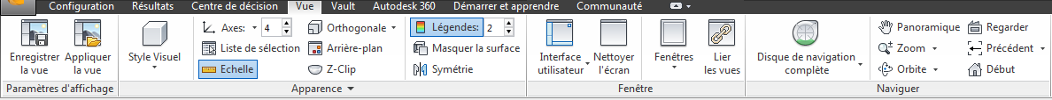

Vue
Servez-vous de l'onglet Vue pour contrôler l'apparence du modèle et personnaliser l'interface utilisateur :
  • Enregistrez une vue et appliquez-la à d'autres modèles avec les options Paramètres d'affichage.
  • Contrôlez l'affichage du modèle avec les options Apparence.
  • Configurez l'interface utilisateur et la fenêtre graphique avec les options Fenêtres.
  • Contrôlez la position et l'orientation du modèle, ou faites un zoom avec les options Naviguer.

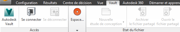

Vault
Utilisez Vault pour stocker et gérer les données Autodesk® CFD dans Autodesk Vault
  • Utilisez Accès pour accéder à un coffre-fort à partir de Simulation CFD.
  • Utilisez Espace de travail pour gérer et accéder au dossier local dans lequel les données sont stockées lors de l'extraction du Vault.
  • Utilisez Etat du fichier pour créer et modifier des simulations à l'aide de la géométrie stockée dans le Vault. Vous pouvez également archiver et extraire les fichiers de simulation.

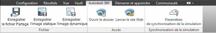

Autodesk 360
Utiliser Autodesk 360 pour synchroniser des images de résultats et des fichiers d'installation Autodesk® CFD dans votre dossier de documents Autodesk 360.
  • Utilisez les commandes de fichier pour synchroniser manuellement les données dans votre compte Autodesk 360.
  • Utilisez les commandes Accès pour la gestion de la mémoire cache locale et les dossiers Autodesk 360.
  • Synchronisation de la simulation permet de configurer la manière dont les données de simulation sont automatiquement téléchargées vers Autodesk 360.

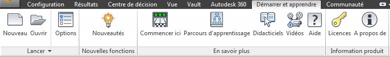

Débuter & Apprendre
L'onglet Démarrer et apprendre permet de créer ou d'ouvrir une étude de conception et d'explorer les ressources de l'aide :
  • Créez ou ouvrez une étude de conception avec les commandes Lancer. (Il s'agit là d'une alternative au lancement à partir du programme de CAO.) Vous pouvez aussi accéder aux outils Etude de conception automatique avant d'ouvrir une étude de conception et définir les paramètres de l'interface utilisateur.
  • Découvrez les nouvelles fonctionnalités avec la rubrique Nouvelles fonctions.
  • Explorez l'aide et les ressources de formation avec la rubrique En savoir plus.
  • Consultez les informations de produit et de licence dans la rubrique Information produit. Remarque : le groupe de fonctions Information produit s'affiche uniquement dans la version pour bureau de Autodesk® CFD, et non dans Autodesk® CFD Flex.

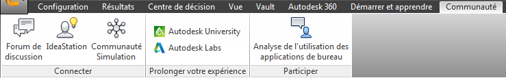

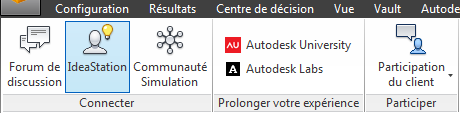

Communauté
Utilisez l'onglet Communauté pour interagir avec d'autres utilisateurs d'Autodesk® CFD :
  • Connectez-vous avec d'autres utilisateurs d'Autodesk® CFD. Vous pouvez partager vos connaissances, collaborer avec d'autres utilisateurs et partager vos idées pour apporter des améliorations.
  • Prolonger votre expérience pour rester connecté avec la dernière technologie et les innovations d'Autodesk.
  • Collaborez au programme de participation du client pour avoir votre mot à dire sur Autodesk® CFD.

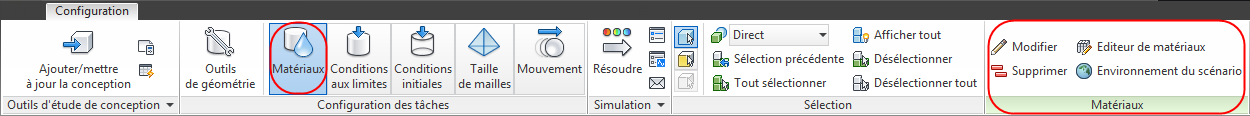

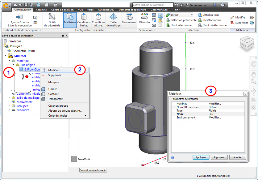

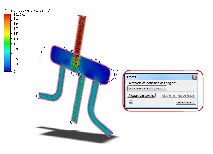

3. Panneaux contextuels
Les contrôles dans Configuration > Configuration des tâches et Résultats > Tâches de résultats appellent des modes de tâche spécifiques qui constituent les étapes fondamentales du processus Autodesk Simulation CFD. Vous trouverez plusieurs contrôles usuels relatifs à la tâche active dans un panneau contextuel supplémentaire situé à droite du ruban.
Par exemple, lorsque la tâche Matériaux est active sur l'onglet Configuration, le panneau contextuel Matériaux s'affiche :
Quand la tâche Global est active dans l'onglet Résultats, le panneau contextuel Global s'affiche :
Vous pouvez accéder au panneau contextuel actif quand les onglets Affichage et Démarrer sont également sélectionnés. Vous avez ainsi un accès ininterrompu aux contrôles essentiels une fois que vous quittez les onglets Configuration ou Résultats.
Remarque : La plupart des contrôles des groupes de fonctions contextuels sont aussi disponibles sur les menus du bouton droit de la souris et les barres d'outils contextuelles sur lesquelles vous cliquez avec le bouton gauche.
4. Barres d'outils contextuelles
Les barres d'outils contextuelles fournissent un accès pratique aux fonctions les plus utilisées propres à la tâche en cours. Pour ouvrir une barre d'outils contextuelle, cliquez avec le bouton gauche de la souris
Configuration des tâches (à l'exception du maillage)
Tâche Maillage
Pour en savoir plus sur le maillage...
Tâche Plan (dans Résultats)
Pour en savoir plus sur les plans de résultats...

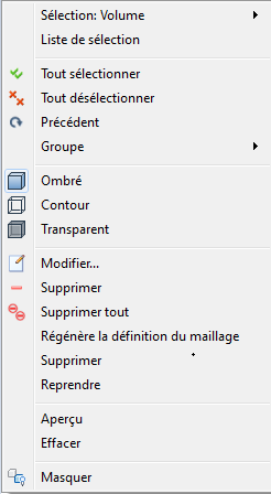

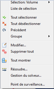

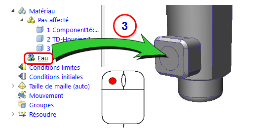

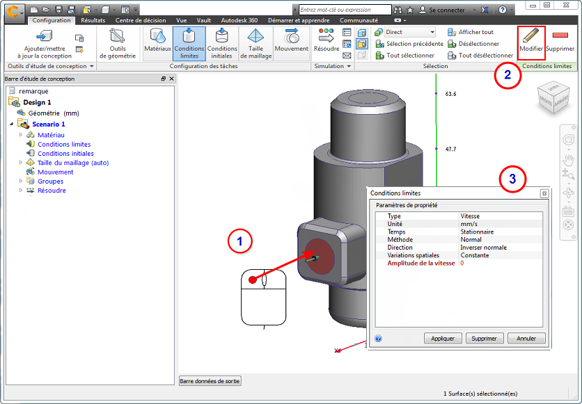

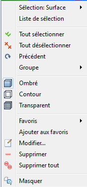

5. Menus du bouton droit de la souris
Les menus du bouton droit de la souris contiennent les commandes contextuelles usuelles pour la tâche en cours. Ils fournissent un accès pratique aux commandes tout en permettant de continuer à se concentrer sur le modèle.
Configuration
Pour chaque tâche de configuration, servez-vous des menus du bouton droit de la souris pour changer le type de sélection, sélectionner et désélectionner des éléments et ouvrir la boîte de dialogue d'édition rapide appropriée. Vous pouvez aussi accéder aux commandes spécifiques à la tâche en cours.

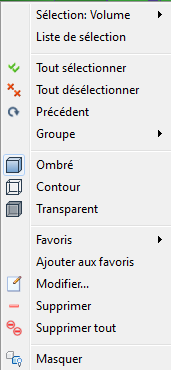

Cliquez avec le bouton droit de la souris en dehors du modèle.
Cliquez sur la pièce avec le bouton droit de la souris (tâche Matériaux).
Cliquez sur la pièce avec le bouton droit de la souris (tâche Conditions limites).
Cliquez sur la pièce avec le bouton droit de la souris (tâche Maillage).

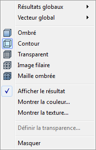

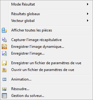

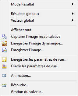

Résultats

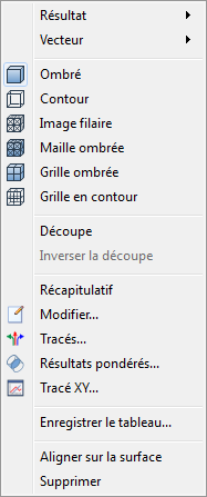

Pour toutes les tâches Résultats, utilisez les menus contextuels du bouton droit pour modifier l'apparence de l'objet de type modèle, pièce ou résultats.
Cliquez avec le bouton droit en dehors du modèle
Cliquez avec le bouton droit sur la pièce

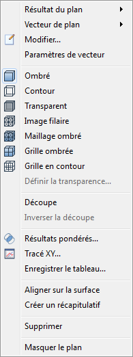

Cliquez avec le bouton droit sur le plan ou l'Iso-surface (pendant que la tâche Plans ou Iso-surfaces est active)
Remarque : S vous n'êtes pas certain de l'emplacement d'une commande, cliquez sur l'objet avec le bouton droit pour ouvrir le menu.

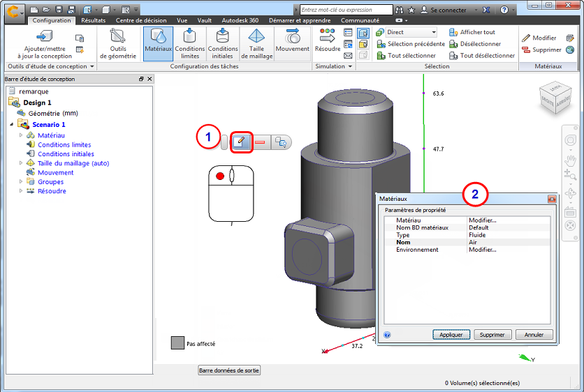

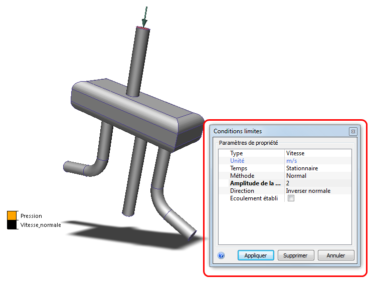

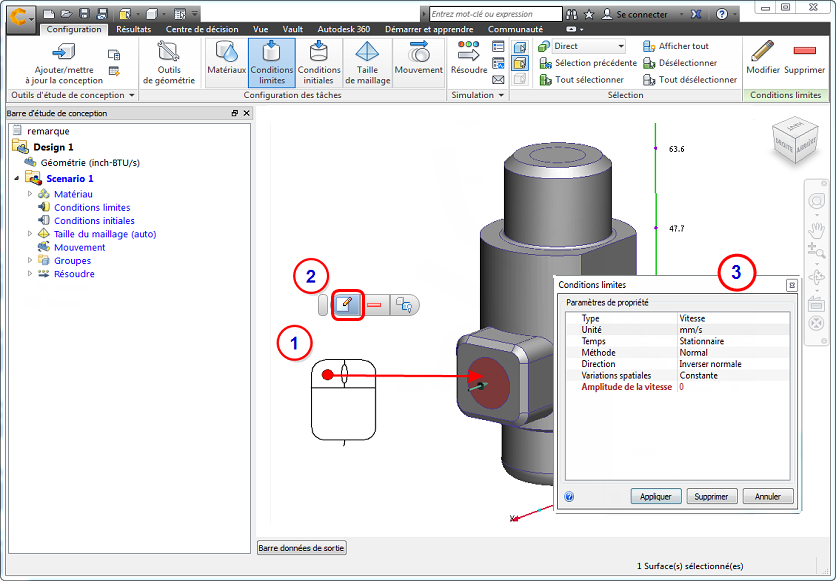

6. Boîtes de dialogue d'édition rapide
La boîte de dialogue d'édition rapide constitue le principal outil utilisé afin de spécifier les paramètres et les valeurs pour la configuration des modèles et l'extraction des résultats. À chaque tâche correspond une boîte de dialogue d'édition rapide unique qui contient les champs appropriés pour les paramètres spécifiques de la tâche en question. Elles constituent un élément essentiel des flux de travail de .
Plusieurs méthodes permettent d'ouvrir les boîtes de dialogue d'édition rapide :
7. Menu Application
Servez-vous du menu Application pour gérer les fichiers, définir les préférences et accéder aux études de conception enregistrées récemment. Cliquez sur l'icône ronde située dans le coin supérieur gauche pour ouvrir le menu Application.
Si vous le souhaitez, cliquez ici pour en apprendre plus sur le menu Application...
8. Barre d'outils Accès rapide
La barre d'outils Accès rapide est adjacente au menu Application (près du coin supérieur gauche). Elle permet d'accéder rapidement aux commandes les plus usitées. Voici une récapitulation des outils par défaut que vous trouverez dans la barre d'outils Accès rapide :
  1. Nouveau : crée une nouvelle étude de conception.
  2. Ouvrir : ouvre une étude de conception ou un fichier partagé.
  3. Enregistrer : enregistre la totalité des scénarios et des conceptions dans l'étude de conception.
  4. Enregistrer le fichier partagé : enregistrer une version réduite du fichier d'étude de conception.
  5. Mode Sélection : indique le type d'entité qui peut être sélectionné. Les options sont Volume, Surface ou Arête.
  6. Style visuel: contrôle de l'apparence du modèle.
  7. Liste de sélection : active et désactive l'affichage de la liste de sélection.
Si vous le souhaitez, cliquez ici pour en apprendre plus sur la barre Accès rapide...
9. Infocenter
Servez-vous de l'Infocenter pour vous connecter au réseau Autodesk et accéder au Centre de souscription.

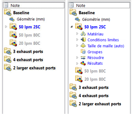

10. Barre Etude de conception : gérez tous les aspects de l'étude de conception avec la barre Etude de conception
La barre d'étude de conception est un outil d'arborescence totalement interactif qui permet de définir et de gérer tous les aspects du processus Autodesk® CFD. La barre d'étude de conception suit une structure hiérarchique qui organise le processus Autodesk® CFD en trois niveaux fondamentaux : Etude de conception, Conception et Scénario.
Une étude de conception contient au moins une conception (géométrie de CAO spécifique) et une conception contient au moins un scénario (ensemble de matériaux, conditions limites et paramètres de maillage, avec les résultats d'analyse associés). Les conceptions sont indiquées en lettres noir gras et les scénarios en lettres bleu gras . Les affectations de configuration et les résultats sont indiqués en lettres bleu fin dans chaque scénario. Gérez les analyses à partir de cette fenêtre.
Si vous le voulez, cliquez ici pour en savoir plus sur chaque branche de la barre Etude de conception...
11. Centre de décision
Le Centre de décision est un environnement simple mais puissant qui permet de comparer les différentes conceptions possibles. Il vous permettra d'identifier la conception qui répond à vos objectifs de conception. Le Centre de décision est un composant essentiel du processus de visualisation des résultats.
Si vous le souhaitez, cliquez ici pour en apprendre plus sur le Centre de décision...

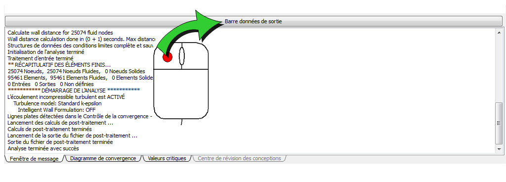

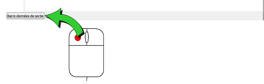

12. Barre données de sortie : afficher les informations sur l'état de l'analyse et les données de résultats importantes
Réduisez la barre données de sortie selon vos besoins :
Pour développer la barre Données de sortie :

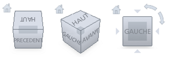

13. Cube de navigation
Autodesk® ViewCube® est un outil très interactif et efficace pour contrôler l'orientation de votre modèle. Il offre une méthode simple pour sélectionner des vues standard (alignement cartésienne) et isométriques de votre modèle. L'outil ViewCube offre un feedback visuel du point de vue courant du modèle à mesure que le changement de vue s'opère.
Vous pouvez utiliser ViewCube pour orienter le modèle dans l'une des 26 orientations prédéfinies, faire pivoter le modèle autour des axes cartésiens et rétablir l'orientation par défaut du modèle.
Par défaut, l'outil ViewCube s'affiche dans l'un des coins de la fenêtre graphique dans un état inactif. Lorsque le curseur est placé sur l'outil ViewCube, il devient actif.
Pour orienter le modèle, basculez vers l'une des vues prédéfinies, naviguez dans la vue actuelle ou sélectionnez la vue de début du modèle.
Vous pouvez également personnaliser l'apparence et le comportement de l'outil ViewCube en fonction de vos préférences.
14. Liste de sélection
La Liste de sélection affiche les éléments qui ont été sélectionnés dans les tâches Configuration. Cette fonction est particulièrement utile pour connaître exactement les éléments sélectionnés.
Dans les tâches Plans et Résultats des Iso-surfaces, la Liste de sélection affiche respectivement la liste des plans et des Iso-surfaces existants. Dans les tâches Calculateur mural, Pièces et Résultats de points, utilisez la Liste de sélection pour interagir avec les contrôles de la tâche actuelle.
Pour contrôler l'affichage de la Liste de sélection, cliquez sur la bascule dans la barre d'outils Accès rapide :
15. Barre d'état : afficher les valeurs de résultats
Les valeurs sont montrées dans la barre d'état, qui se trouve dans le coin inférieur gauche :
16. Barre de navigation
La barre de navigation est un ensemble d'outils permettant de contrôler l'orientation du modèle et la vue. Elle s'étend sur l'un des côtés de la fenêtre graphique. Pour activer l'action de navigation, cliquez sur un bouton de la barre. Certains boutons ont des outils supplémentaires dans un sous-menu. Pour y accéder, cliquez sur la petite flèche au-dessous du bouton.

Processus de travail pour la configuration du modèle
Les tâches Configuration suivent toutes un processus de travail similaire. Vous disposez de plusieurs méthodes pour travailler avec le modèle. Utilisez donc la méthode avec laquelle vous êtes le plus à l'aise.
Pour commencer, sélectionnez la tâche dans l'onglet Configuration (A) ou dans la barre Etude de conception (B) :
Pour sélectionner et définir des paramètres avec le ruban :
  1. Cliquez avec le bouton gauche sur l'entité de modèle (surface ou pièce).
  2. Cliquez sur Modifier dans le groupe de fonctions contextuel.
  3. Indiquez les paramètres dans la boîte de dialogue d'édition rapide.
Pour sélectionner et définir des paramètres à proximité du modèle :
  2. Cliquez sur le bouton Modifier dans la barre d'outils contextuelle.
Pour sélectionner et modifier à partir de la barre Etude de conception :
  1. Cliquez avec le bouton droit sur l'entité de modèle ou sur un paramètre existant dans la barre Etude de conception.
  2. Cliquez sur Modifier...
Pour définir et affecter :
  1. Ouvrez la boîte de dialogue d'édition rapide. (Cliquez avec le bouton gauche de la souris et sélectionnez Modifier dans la barre d'outils contextuelle.) Vous pouvez aussi cliquer avec le bouton droit sur Matériau ou Condition limite dans la barre Etude de conception, puis cliquer respectivement sur Nouveau matériau... ou Nouvelle BC...
  2. Indiquez les paramètres dans la boîte de dialogue d'édition rapide et cliquez sur Appliquer.
  3. Faites glisser le paramètre non affecté de la barre Etude de conception sur l'entité de modèle.
Remarque : Pour appliquer un paramètre actuellement affecté à un autre objet, faites-le glisser de la barre Etude de conception sur l'entité cible.
