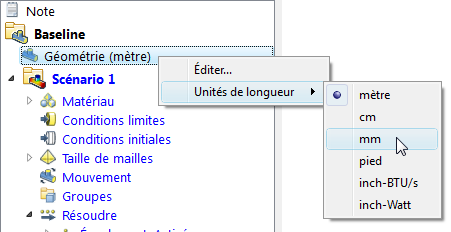

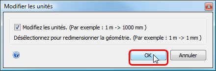

  1. Cliquez avec le bouton droit de la souris sur la branche Géométrie .
  2. Sélectionnez Unités de longueur et mm .
  1. Cliquez sur OK dans la boîte de dialogue Modifier les unités.

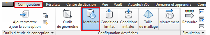

2. Cliquez sur Matériaux dans l'onglet Configuration :

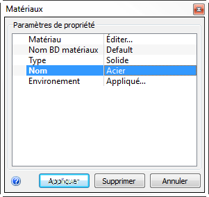

3. Cliquez avec le bouton gauche sur Car Body. Cliquez sur le bouton Modifier dans la barre d'outils contextuelle.
Type = Solide, Nom = Acier, cliquez sur Appliquer.

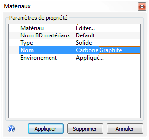

12. Sélectionnez le siège arrière, les deux sièges avant et la console. Cliquez sur le bouton Modifier dans la barre d'outils contextuelle.

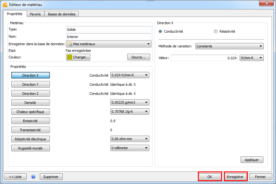

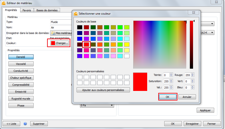

13. Type = Solide, Nom = Carbone Graphite. Cliquez sur Modifier sur la ligne Matériau.

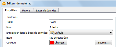

14. Dans l'Editeur de matériau, Nom = Intérieur, Enregistrer dans la base de données = Mes matériaux.
15. Cliquez sur la couleur : Modifier. Dans la boîte de dialogue Sélectionner la couleur, sélectionnez une couleur brune et cliquez sur OK .
Remarque : Nous aurions également pu modifier les propriétés physiques dans l'Editeur de matériau, si nécessaire.
16. Pour enregistrer le nouveau matériau dans votre base de données de matériaux personnalisée, cliquez sur Enregistrer et sur OK dans l'Editeur de matériau.
17. Pour appliquer le matériau "Intérieur", cliquez sur Appliquer dans la boîte de dialogue d'édition rapide de matériaux.

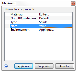

23. Cliquez hors du modèle, puis cliquez sur l'icône Modifier dans la barre d'outils contextuelle.
24. Type = Solide, Nom = Verre, cliquez sur Appliquer.

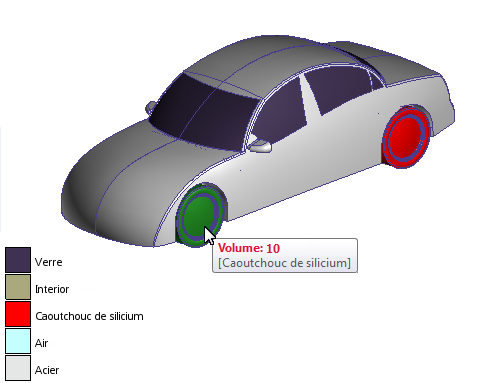

26. Confirmez que le matériau approprié est affecté à toutes les pièces :
