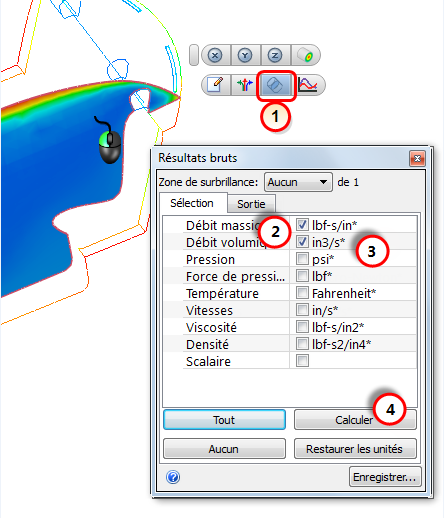

- Utilisation d'un plan pour mesurer les valeurs brutes

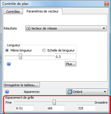

Pour contrôler la densité de vecteurs
- Faites glisser le curseur Espacement de grille dans la boîte de dialogue Paramètres de vecteur.
- Pour spécifier un espacement de grille plus fin ou plus grossier au-delà de la plage du curseur, entrez les valeurs voulues dans le champ adjacent au curseur.
Cliquez sur le bouton Plus... pour apporter les modifications suivantes :
Pour contrôler l'affichage des têtes de flèche
- Pour désactiver les têtes de flèche, désélectionnez Montrer les têtes de flèche.
- Pour changer la taille des flèches de vecteur, spécifiez une valeur pour la Taille de la tête de flèche . (La taille par défaut (1) dimensionne la taille de la tête de flèche à partir de la longueur du vecteur.)
- Pour donner la même échelle à tous les vecteurs, modifiez la valeur indiquée pour le Facteur d'échelle.
Pour montrer les zones dans lesquelles le vecteur actif se trouve dans une plage spécifiée :
- Cochez la case Filtrage.
- Entrez une plage en utilisant les champs Min et Max .
Cliquez sur le bouton Restaurer ou désélectionnez Filtrage pour afficher l'ensemble du modèle.

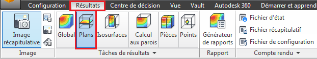

Remarque : Vérifiez que l'option Plans est sélectionnée dans le panneau Tâches Résultats.
- Méthode sur modèle 1 : cliquez avec le bouton gauche sur le plan et cliquez sur l'icône de la barre d'outils contextuelle.
a. Paramètres (contrôles)
b. Tracés
C. Résultats pondérés
d. Tracé XY

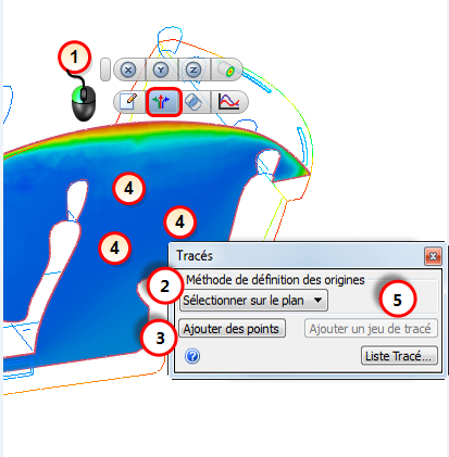

Pour créer un ensemble de tracés de particules
- Créez un plan de résultats et ouvrez la boîte de dialogue Tracé.
- Sélectionnez une Méthode de définition des origines.
- Cliquez sur Ajouter des points.
- Cliquez sur des points du plan (ou faites glisser la grille).
- Cliquez sur Ajouter un jeu de tracé .
Sélectionner sur le plan

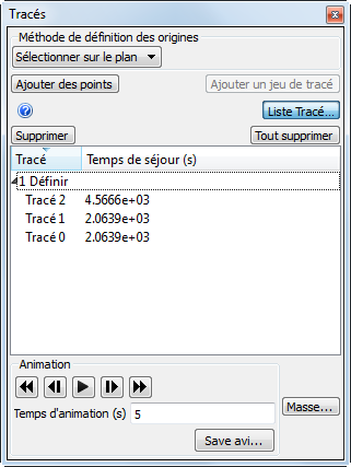

Temps de séjour
Le temps de séjour représente le temps dont un tracé a besoin pour traverser un modèle. Il est indiqué pour chaque tracé. Le temps de séjour peut varier en fonction de l'écoulement, de la géométrie et du fait que la particule a ou non une masse.
Si le temps de séjour d'un tracé est relativement plus long que le reste, ce phénomène aura une incidence sur l'animation. L'animation d'un tel tracé sera très lente et elle sera suivie de l'animation très rapide des autres éléments.

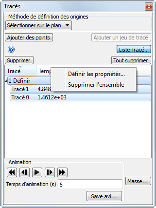

Pour afficher, trier et modifier les tracés
- Pour afficher la liste des tracés, cliquez sur le bouton Liste Tracé...
- Pour trier les tracés, cliquez sur les en-têtes de colonne.
- Pour modifier l'apparence de suivi, cliquez sur Définir avec le bouton droit de la souris, puis choisissez Définir les propriétés...
Plusieurs types de tracés sont disponibles. Sélectionnez le type voulu à partir du menu Apparence .

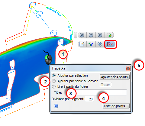

Créer des tracés XY
Créez un tracé XY : sélectionnez des points sur une section, entrez des coordonnées de points ou utilisez les points enregistrés à partir d'un tracé précédent. Le nombre maximum de points est limité à 500 dans un tracé xy.
Etape 1 : créez un plan de résultats et ouvrez la boîte de dialogue Tracé XY
Etape 2 : sélectionnez la méthode de sélection de point :
Ajouter par sélection
- Cliquez sur les emplacements de la section par lesquels le tracé passera. La zone Liste de points affiche les points.
- Deux points au moins sont requis.
Ajouter par saisie au clavier
- Spécifiez les coordonnées X, Y et Z dans le champ, en les séparant par une virgule. (N'utilisez ni accolades ni parenthèses.)
- Cliquez sur Ajouter.
Lire à partir du fichier
- Pour enregistrer les emplacements des points du tracé XY dans un fichier, cliquez sur Enregistrer les points.
- Pour créer un nouveau tracé XY à l'aide des emplacements de points enregistrés, sélectionnez Lire à partir du fichier . Cliquez sur Browse (Parcourir) et sélectionnez le fichier xyp voulu.
Remarque : Vous pouvez utiliser les emplacements de points que vous avez enregistrés pour créer un tracé dans un autre scénario.
Etape 3 : entrez un titre
- Indiquez un Titre pour le tracé. Ce titre est facultatif. Si vous n'effectuez aucune entrée, le tracé porte a le libellé « Sans titre ».
Etape 4 : changez le nombre de divisions
- Par défaut, il y a 20 divisions entre chaque point.
- Modifiez cette valeur pour changer la résolution du tracé.
Remarque : Le nombre de divisions doit être compris entre 2 et 500.
Etape 5 : créer le tracé
- Pour créer le tracé, cliquez sur Tracer.
Enregistrer un tableau
Cette commande permet d'enregistrer un fichier de variables séparées par une virgule (« .csv ») pour une distribution uniforme de points sur l'ensemble du plan.
- Sur le plan : cliquez avec le bouton droit de la souris et cliquez sur Enregistrer le tableau...
Pour changer le nombre de points enregistrés dans le tableau, modifiez la résolution de l'Espacement de grille dans l'onglet Paramètres de vecteur :
Le Calculateur de grandeurs calcule et affiche rapidement les résultats pondérés sur le plan de résultats. Les résultats bruts (masse pondérée) sont mis à jour automatiquement en fonction du déplacement du plan actif.
Processus de travail
Commencez par positionner le plan de résultats à l'emplacement voulu.
- Ouvrez la boîte de dialogue Grandeurs.
- Sélectionnez les valeurs voulues pour le calcul.
- Modifiez les unités de la valeur de sortie à l'aide de la liste de menus adjacente.
- Cliquez sur le bouton Calculer .
- Les résultats sont indiqués dans l'onglet Sortie .
Pour enregistrer les données brutes lorsque vous animez une analyse transitoire, cliquez sur le bouton Enregistrer. Les résultats des pas de temps actifs sont enregistrés dans un fichier csv Excel.
Remarques
- Pression désigne une pression totale statique.
- Débit volumique désigne le produit de la vitesse et de la zone.
- Force de pression désigne la pression intégrée sur une zone (il s'agit d'une pression de zone pondérée. La valeur de la pression produit une valeur de pression de masse pondérée).
- Les composants de Vitesse sont affichés lorsque vous sélectionnez Vitesses.
