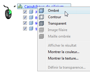

4. Affichez les pneus en mode ombré :
5. Cliquez sur la branche Caoutchouc de silicium avec le bouton droit de la souris et sélectionnez Montrer la couleur…
6. Sélectionnez Noir dans la palette, puis sélectionnez OK.
