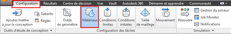

Cliquez sur Matériaux à partir de l'onglet Configuration :
