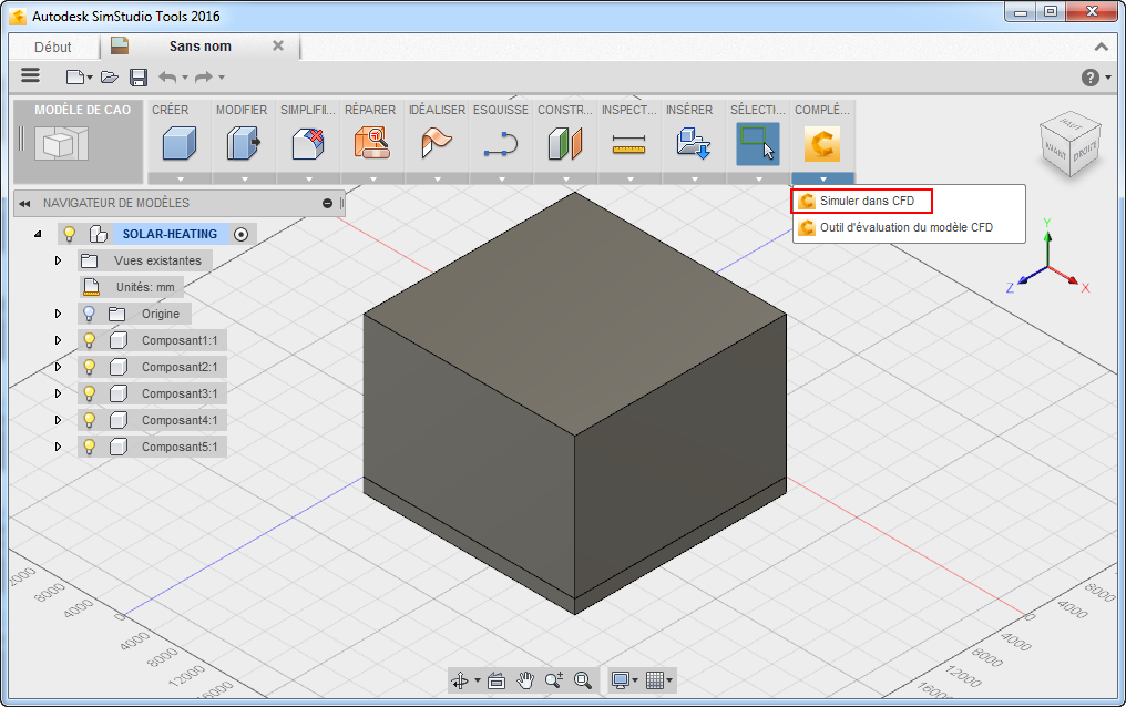

Etape 2 : Lancer le modèle
Développez le menu Compléments, puis sélectionnez Simuler dans CFD.
Remarque : Si vous utilisez CFD Flex, sélectionnez Simuler dans CFD Flex.
