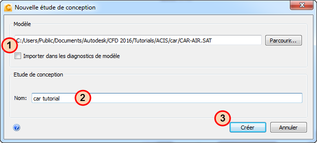

Etape 2 : Sélectionner le fichier du modèle
Dans la boîte de dialogue Nouvelle étude de conception, cliquez sur Parcourir.
Dans la boîte de dialogue Gestionnaire de fichiers, accédez au dossier Users\Public\Public Documents\Autodesk\CFD 2016\Tutorials\<type de fichier>\car.
Remarques :
- <type de fichier> correspond à ACIS ou Parasolid.
- Si vous utilisez CFD Flex, le dossier est Users\Public\Public Documents\Autodesk\CFD Flex 2016\Tutorials\<type de fichier>\car-air.
Cliquez sur Ouvrir.
Etape 3 : Créer l'étude de conception
- Assurez-vous que l'option Importer dans les diagnostics de modèle est désactivée.
- Entrez un nom pour la nouvelle étude de conception. Vous pouvez choisir celui que vous voulez.
- Cliquez sur Créer.
Autodesk® CFD démarre et crée l'étude de conception pour le didacticiel.
