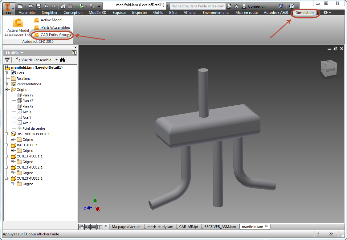

Etape 1 : Démarrer l'application de CAO et ouvrir le modèle
Ouvrez l'assemblage manifold (tubulure) qui se trouve dans ce dossier :
Users\Public\Public Documents\Autodesk\CFD 2016\Tutorials\<CAO>\automation-study
Remarques :
Etape 2 : Créer les groupes d'entités de CAO

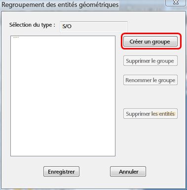

Cliquez sur la commande Groupes d'entités de CAO.
Par exemple, si vous effectuez le lancement dans Autodesk® Inventor, cliquez sur Simulation et sur Groupes d'entités de CAO:

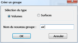

Cliquez sur Créer un groupe.
Sélectionnez Volumes . Entrer "Air" comme nom du groupe.
Cliquez sur OK .

Cliquez sur le groupe air et sélectionnez les cinq pièces dans le modèle.
Cliquez sur Save (Enregistrer).
