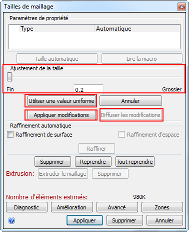

Affinement du maillage à proximité de et sur la puce
Remarque : Puisque la géométrie est simple, il est nécessaire d'affiner la distribution du maillage par défaut autour de la balle.
Sélectionnez la balle et la zone de raffinement
Pour modifier la définition de la taille de maillage, appliquez l'UNE des méthodes suivantes :
Déplacez le curseur d'ajustement de la taille à 0,2.
Cliquez sur Utiliser une valeur uniforme.
Cliquez sur le bouton Appliquer modifications.
Cliquez sur Diffuser les modifications.

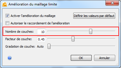

Pour concentrer les éléments supplémentaires autour du périmètre de la puce, vous augmentez le nombre de couches d'amélioration du maillage :
Dans le panneau contextuel Taille automatique, cliquez sur Amélioration.
Dans la boîte de dialogue Amélioration du maillage limite, faites glisser le curseur Nombre de couches jusqu'à 10, puis cliquez sur OK.
