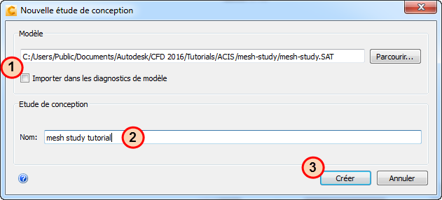

Etape 3 : Créer l'étude de conception
- Assurez-vous que l'option Importer dans les diagnostics de modèle est désactivée.
- Entrez un nom pour la nouvelle étude de conception. Vous pouvez choisir celui que vous voulez.
- Cliquez sur Créer.
Autodesk® CFD démarre et crée l'étude de conception pour le didacticiel.
