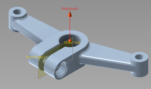

Les fonctions de construction sont des plans, des axes et des points créés à partir de la géométrie du modèle, des entités d'esquisse et des fonctions de construction existantes. Par exemple, vous pouvez créer un plan de construction décalé par rapport à une face de modèle.
La géométrie de construction est utilisée pour faciliter le processus de modélisation. Par exemple, les plans de construction sont fréquemment utilisés pour créer des esquisses. Les fonctions de construction peuvent être utilisées pour positionner les fonctions du modèle lors de la création ou de la projection d'une référence au sein d'une esquisse.
Remarque : Etant donné que SimStudio utilise la modélisation directe, il n'existe aucune connexion entre la fonction de construction et la géométrie utilisée pour sa création. Par exemple, si vous placez un axe de construction sur un perçage, vous pouvez déplacer le perçage ou l'axe de construction de manière indépendante.

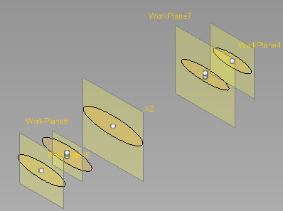

Dans l'image ci-dessous, quatre plans de construction ont été créés à l'aide de la commande de décalage sur le plan XZ.
