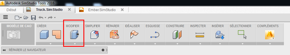

Toutes les commandes présentées ici se trouvent dans le groupe de fonctions MODIFIER.
Appuyer/Tirer
Accédez à MODIFIER

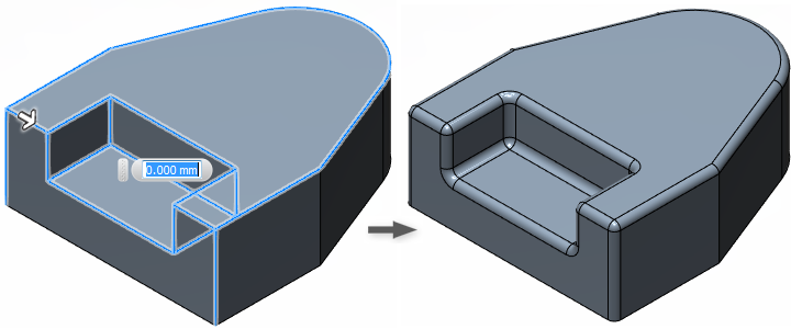

Congé
Accédez à MODIFIER
Congé pour arrondir les arêtes extérieures ou intérieures d'un corps solide.
Mises en surbrillance des commandes :
- Les info-bulles du curseur vous guident tout au long du processus.
- Modifiez un congé existant : cliquez dessus avec le bouton droit de la souris dans le navigateur et sélectionnez Modifier le congé.
- Utilisez les manipulateurs et les champs de saisie de la boîte de dialogue pour définir les valeurs Rayons.
- L'option G2 permet de créer un congé avec une courbure continue.

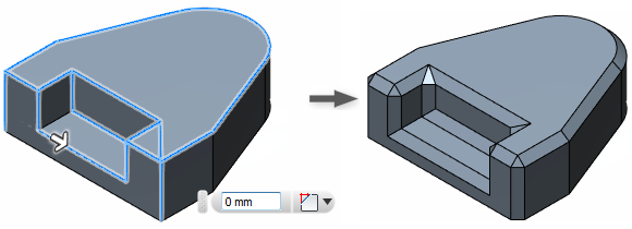

Chanfrein
Accédez à MODIFIER
Chanfrein pour créer un bord biseauté sur un corps solide.
- Permet de supprimer de la matière d'une arête externe et d'en ajouter à une arête interne.
- Utilisez les manipulateurs et les champs de saisie de la boîte de dialogue pour définir les valeurs Distance et Angle.

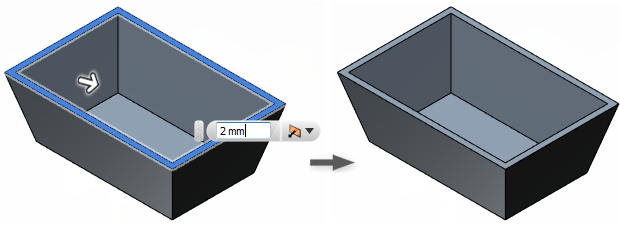

Coque
Accédez à MODIFIER
Coque pour créer un corps solide à parois fines.
- Permet de supprimer de la matière à l'intérieur d'une pièce, créant ainsi une empreinte creuse avec des parois d'une épaisseur spécifiée.
- Vous pouvez décaler une paroi vers l'intérieur ou l'extérieur du corps.
- Utilisez les manipulateurs et les champs de saisie de la boîte de dialogue pour définir les valeurs Epaisseur.

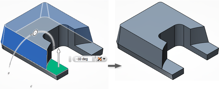

Dépouille
Accédez à MODIFIER
Dépouille pour créer une face d'angle sur les corps solides.
- Le plan neutre sélectionné détermine la manière dont les faces sont dessinées ainsi que le sens de démoulage.
- Utilisez les manipulateurs et les champs de saisie de la boîte de dialogue pour définir les valeurs Angle.

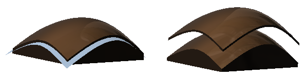

Scinder le corps
Accédez à MODIFIER
Scinder
Scinder le corps pour diviser un corps solide.
- Vous pouvez choisir des surfaces, des plans de construction ou une géométrie d'esquisse pour le paramètre Outil de scission.
- La commande Prolonger l'outil de scission prolonge l'outil de sorte qu'il coupe entièrement les corps cibles.
