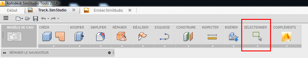

Toutes les commandes présentées ici se trouvent dans le groupe de fonctions SELECTIONNER ou dans le menu contextuel.
