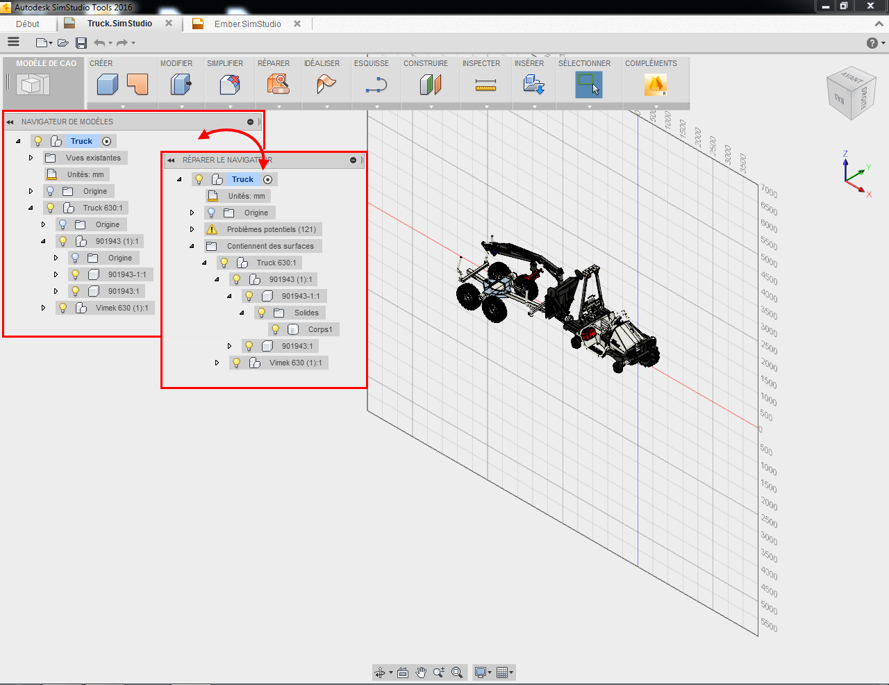

Navigateur
Utilisez le navigateur SimStudio pour accéder aux données de modèle et aux éventuels problèmes de géométrie. Basculez entre le modèle et les navigateurs de réparation à l'aide de l'option REPARER Afficher Réparer le navigateur/Afficher le navigateur par défaut.
