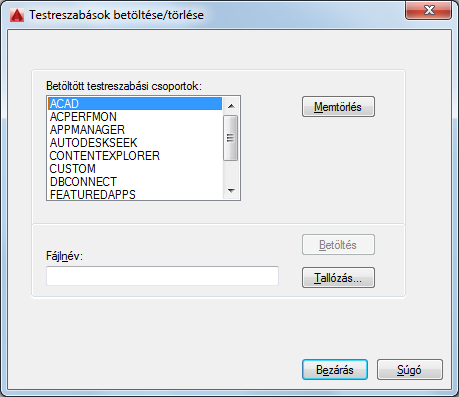

Testreszabások betöltése/törlése párbeszédpanel
A testreszabás-csoportok és a felületelemek megjelenítését vezérli.
Opciók
A következő lehetőségek jelennek meg.
Betöltött testreszabási csoportok
A jelenleg betöltött testreszabás-fájlokat sorolja fel.
Fájlnév
A Betöltés gombra való kattintáskor meghatározza a betöltendő fájlt. Beírhatja a fájl nevét, vagy a Tallózás gombra kattintva megjelenik a Testreszabási fájl kiválasztása párbeszédpanel (egy szabványos fájlkiválasztó párbeszédpanel).
Törlés a memóriából
Törli a Betöltött testreszabási csoport listában kiválasztott testreszabási csoportot.
Betöltés
Betölti a Fájlnév mezőben megadott fájlt.
Tallózás
Megjelenik a Testreszabási fájl kiválasztása párbeszédpanel (egy szabványos fájlkiválasztó párbeszédpanel), ahol kiválaszthatja a betöltendő menüfájlt.
