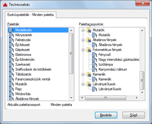

Eszközpalettákat és eszközpaletta-csoportokat hoz létre, módosít és rendszerez. Eszközpaletta-fájlokat importál és exportál.
Az Eszközpaletták ablak csak az aktuális csoport eszközpalettáit jeleníti meg, vagy ha nincs aktuális csoport, megjeleníti az összes eszközpalettát.
A Testreszabás párbeszédpanelen kattintson a jobb gombbal a helyi menü megjelenítéséhez. Az elemeket másik helyre húzva helyezheti át.
A következő lehetőségek jelennek meg.
Minden rendelkezésre álló eszközpalettát felsorol.
Kattintson a jobb gombbal egy eszközpalettára a következő lehetőségekkel rendelkező helyi menü megjelenítéséhez:
Az eszközpaletták nem állíthatók vissza a törlés után. Törlés előtt exportálja az eszközpalettát XTP-fájlba, ha később el szeretné érni.
Megjeleníti az eszközpaletta-csoportok és az azokban található eszközpaletták fanézetét.
Kattintson a jobb gombbal egy eszközpaletta-csoportra a következő lehetőségekkel rendelkező helyi menü megjelenítéséhez:
Az eszközpaletta-csoportok nem állíthatók vissza a törlés után. Törlés előtt exportálja az eszközpaletta-csoportot XPG-fájlba, ha később el szeretné érni.
Az Eszközpaletták ablakban aktuális eszközpaletta-csoport nevét jeleníti meg.
