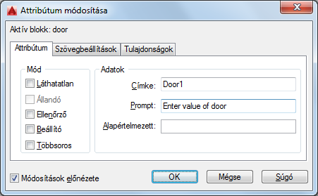

Azt adja meg, hogy egy attribútumhoz hogyan kapcsolódik egy érték, illetve a hozzárendelt érték látható-e a rajzterületen vagy sem, és beállítja azt a karakterláncot, amelyik utasítja a felhasználót egy érték beírására. Az Attribútum lap megjeleníti az attribútumot azonosító a címke nevét is.
A Mód opciók megadják, hogy az attribútumszöveg hogyan jelenjen meg.
Megjeleníti vagy elrejti az attribútumot a rajzterületen. Ha be van jelölve ez az opció, az attribútum értékét elrejti a rajzterületen. Ha nincs bejelölve, az attribútum értéke megjelenik.
Azt adja meg, hogy az attribútum az alapértékre van-e beállítva. Ez a tulajdonság nem változtatható meg. Ha a jelölőnégyzetben egy pipa látható, az attribútum az alapértékre van beállítva, és ezt nem lehet megváltoztatni. Ha a jelölőnégyzet üres, megadhat egy értéket az attribútumhoz.
Be- vagy kikapcsolja az értékellenőrzést. Ha be van jelölve ez az opció, a blokk egy újabb példányának beillesztésekor az attribútumhoz rendelt értéket ellenőrzésére figyelmeztet a program. Ha nincs bekapcsolva, az ellenőrzés nem történik.
Be- vagy kikapcsolja az alapérték-hozzárendelést. Ha be van kapcsolva ez az opció, a blokk beillesztése során az attribútumot az alapértékre állítja be. Ha nincs bejelölve az opció, akkor figyelmen kívül hagyja az attribútum alapértelmezett értékét, és megkéri egy érték megadására a blokk beillesztésekor.
Rögzíti az attribútum helyét a blokkreferencián belül. Ha nincs rögzítve, akkor az attribútumot a fogókkal a blokk többi részéhez képest elmozdítható, és a többsoros attribútum átméretezhető.
Azt jelzi, hogy az attribútum Többsoros attribútumnak lett-e definiálva, és így tartalmazhat-e több sornyi szöveget.
Az adatopciók az attribútumszöveg megjelenítését állítják be.
Beállítja az attribútumhoz tartozó azonosítót.
Beállítja a prompt szövegét, amely a blokk beillesztése esetén jelenik meg.
Blokk beillesztése során alapértékre állítja az attribútumhoz tartozó értéket.

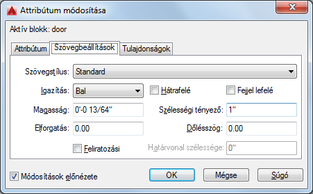

Beállítja azokat a tulajdonságokat, amelyek meghatározzák az attribútum szövegének a rajzban való megjelenését. Az attribútum szövegének színe a Tulajdonságok lapon állítható be.
Megadja az attribútum szövegének stílusát. Ezen szövegstílus alapértelmezett értékei a párbeszédpanelen megjelenő szövegtulajdonságokhoz hozzárendelt értékek.
Az attribútumszöveg igazítását határozza meg.
Meghatározza az attribútumszöveg magasságát.
Meghatározza az attribútumszöveg elforgatási szögét.
Azt adja meg, hogy az attribútum feliratozási attribútum-e.
Meghatározza, hogy a megjelenített szöveg hátrafelé kerüljön-e megjelenítésre.
Azt adja meg, hogy a szöveg fejjel lefelé jelenjen-e meg.
Az attribútumszöveg karakterei közti távolságot állítja be. 1.0-nél kisebb érték megadása összetömöríti a szöveget. 1.0-nél nagyobb érték megnyújtja a szöveget.
Azt adja meg, hogy az attribútumszöveg dőlése mekkora legyen a függőlegeshez képest.

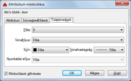

Megadja a fóliát, amelyen az attribútum bekapcsolt állapotú, és meghatározza az attribútum vonalának színét, vonalvastagságát és vonaltípusát. Ha a rajzban nyomtatási stílusokat használ, az attribútumhoz is rendelhet nyomtatási stílust a Tulajdonságok lapon.
Megadja azt a fóliát, amelyen az attribútum található.
Meghatározza az attribútumszöveg vonaltípusát.
Megadja az attribútum szövegszínét.
Meghatározza az attribútumszöveg vonalvastagságát.
Az ezen az opción végzett módosítások nem jelennek meg, ha az LWDISPLAY rendszerváltozó ki van kapcsolva.
Meghatározza az attribútum nyomtatási stílusát.
Ha az aktuális rajz színfüggő nyomtatási stílust használ, a Nyomtatási stílus lista nem érhető el.
