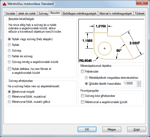

Illesztés lap (Méretstílus-kezelő)
Opciók
A következő lehetőségek jelennek meg.
Illesztési lehetőségek
A szöveg és a nyílfejek elhelyezését a méret-segédvonalak között rendelkezésre álló helytől függően vezérli.
Ha van elég hely, a szöveget és a nyílfejeket a segédvonalak közé helyezi a program. Egyébként a szöveg és a nyílfejek elhelyezése az Illesztési beállításoknak megfelelően fog történni. (DIMATFIT, DIMTIX és DIMSOXD rendszerváltozók)
Nyilak vagy szöveg (hely alapján)
A szöveget vagy a nyílfejeket helyezi a segédvonalakon kívül a legjobb illesztést keresve (DIMATFIT rendszerváltozó).
  • Ha elég hely van a szövegnek és a nyílfejeknek, mindkettőt a méret-segédvonalak között helyezi el. Egyébként a program a szöveget vagy a nyílfejeket a legjobb illesztés alapján helyezi.
  • Ha csak a szövegnek van elég hely, a program a szöveget a méret-segédvonalak közé, a nyilakat azokon kívül helyezi el.
  • Ha csak a nyilaknak van elég hely, a program azokat helyezi a méret-segédvonalak közé, a szöveget pedig azokon kívül.
  • Ha sem a szövegnek, sem a nyílfejeknek nincs elég hely, a program mindkettőt a méret-segédvonalakon kívül helyezi el.
Nyilak
A nyílfejeket helyezi először a segédvonalakon kívülre, majd a szöveget (DIMATFIT rendszerváltozó).
  • Ha csak a nyilaknak van elég hely, azokat helyezi a méret-segédvonalak közé, a szöveget pedig azokon kívül.
Egy vagy többsoros szöveg
A szöveget helyezi először a segédvonalakon kívülre, majd a nyílfejeket (DIMATFIT rendszerváltozó).
  • Ha van elegendő hely, az AutoCAD mindig a méret-segédvonalak közé helyezi a szöveget és a nyílfejeket.
  • Ha csak a szövegnek van elég hely, a szöveget a méret-segédvonalak közé, a nyilakat azokon kívül helyezi el.
  • Ha a szövegnek nincs elég hely, mindkettőt a méret-segédvonalakon kívül helyezi el.
Nyilak és szöveg
Ha nincs elég hely a nyílfejeknek és a szövegnek is program mindkettőt a méretsegédvonalakon kívül helyezi el (DIMATFIT rendszerváltozó).
Szöveg mindig a segédvonalak között
A szöveget mindig a méret-segédvonalak közé helyezi. (DIMTIX rendszerváltozó)
Nyilak letiltása, ha nem férnek el a segédvonalak között
Letiltja a nyilak megjelentését, ha nem áll rendelkezésre elegendő hely a méret-segédvonalakon belül. (DIMSOXD rendszerváltozó)
Szöveg elhelyezése
A méretszöveg elhelyezésének beállítása a méretstílusban meghatározott alapértelmezett elhelyezésből történő elmozdításkor. (DIMTMOVE rendszerváltozó)
Méretvonal mögött
Ha be van jelölve, akkor a méretvonalat együtt mozgatja a program a méretszöveggel. (DIMTMOVE rendszerváltozó)
Méretvonal fölött, mutatóval
Ha be van jelölve, akkor a program nem mozgatja a méretvonalakat a méretszöveg mozgatásakor. Ha a szöveg elmozdul a méretvonaltól, akkor a szöveget a méretvonallal összekötő mutatóvonal jön létre. A program mellőzi a mutatóvonalat, ha a szöveg túl közel van a méretvonalhoz. (DIMTMOVE rendszerváltozó)
Méretvonal fölött, mutató nélkül
Ha be van jelölve, akkor a program nem mozgatja a méretvonalakat a méretszöveg mozgatásakor. A méretvonaltól elmozgatott szöveg nem kapcsolódik mutatóval a méretvonalhoz. (DIMTMOVE rendszerváltozó)
Méretobjektumok léptéke
Az általános méretezési lépték vagy a papírtérlépték beállítása.
Feliratozási
Azt adja meg, hogy a méret feliratozási méret-e. A feliratozási objektumok és stílusok használatával szabályozható a feliratozási objektumok modelltérben vagy elrendezésben történő megjelenítésének mérete és léptéke.
Méretek megadása elrendezéshez
Meghatározza a léptéktényezőt az aktuális modelltér-nézetablak és a papírtér közötti lépték alapján. (DIMSCALE rendszerváltozó)
Ha a papírtérben, de nem egy modelltéri nézetablakban dolgozik, vagy amikorra TILEMODE értéke 1-re van állítva, az alapértelmezett 1.0 léptéktényezőt vagy a DIMSCALE rendszerváltozót használja a program.
Globális lépték használata
Léptékez minden olyan méretstílus-beállítást, amely méretet, távolságot vagy sorközt ír le, beleértve a szöveg- és nyílfejméreteket is. Ez a lépték nem módosítja a mérési értékeket. (DIMSCALE rendszerváltozó)
Finomhangolás
További beállításokat biztosít a méretszöveg elhelyezéséhez.
Szöveg kézi elhelyezése
A program figyelmen kívül hagy minden vízszintes igazítási beállítást és a szöveget a Méretvonal helye promptnál megadott pozícióra helyezi. (DIMUPT rendszerváltozó)
Méretvonal a segédvonalak között
Méretvonalakat rajzol a mért pontok között még akkor is, amikor a nyílfejeket a mért pontokon kívül helyezi el a program. (DIMTOFL rendszerváltozó)
Előnézet
Megjeleníti a méretezés előnézeti képét, amely a méretstílus-beállításoknál elvégzett változtatások hatásait mutatja.
