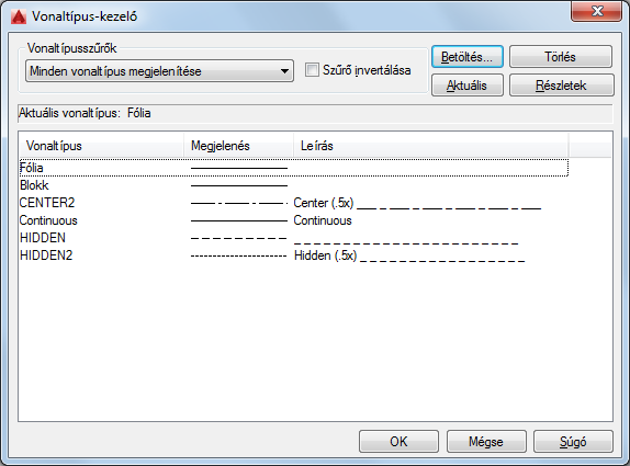

Vonaltípus-kezelő
Betölti a vonaltípusokat és beállítja az aktuális vonaltípust.
Opciók
A következő lehetőségek jelennek meg.
Vonaltípusszűrők
Meghatározza, hogy milyen vonaltípusok legyenek megjelenítve a vonaltípuslistában. A vonaltípusok szűrhetők aszerint, hogy xref függőek-e, vagy hogy egy objektum hivatkozik-e rájuk.
Szűrő invertálása
A kijelölt kritériumok ellentettje alapján jeleníti meg a vonaltípusokat. A vonaltípuslistában azok a vonaltípusok kerülnek megjelenítésre, amelyek eleget tettek az inverz szűrőfeltételnek.
Betöltés
Megjelenik a Vonaltípusok betöltése/újratöltése párbeszédpanel, amellyel a vonaltípusfájlból a rajzba töltheti a kijelölt vonaltípusokat, és hozzáadhatja őket a vonaltípuslistához. Kétféle vonaltípus-definíciós fájl érhető el: acad.lin az angolszász mértékegységekhez, és acadiso.lin a metrikus mértékegységekhez. (Az AutoCAD LT programban az acadlt.lin és az acadltiso.lin fájl szerepel.)
Megjegyzés: A léptékezés miatt ne keverje az angolszász és a metrikus vonaltípusokat ugyanabban a rajzban.
Aktuális
Beállítja a kijelölt vonaltípust aktuális vonaltípusnak. Az aktuális vonaltípus beállítása a FÓLIA paranccsal azt jelenti, hogy egy objektum azt a vonaltípust használja, amely egy adott fóliához tartozik. A vonaltípus beállítása a BLOKK paranccsal azt jelenti, hogy az objektum a FOLYAMATOS vonaltípust használja, amíg nem lesz egy blokkba csoportosítva. Egy blokk beillesztésekor minden objektum örökli a blokk vonaltípusát. A CELTYPE rendszerváltozó a vonaltípus nevét tárolja.
Töröl
Törli a kijelölt vonaltípusokat a rajzból. Csak a nem használt vonaltípusok törlése lehetséges. A FÓLIA, BLOKK és a FOLYAMATOS vonaltípusokat nem lehet törölni.
Megjegyzés: Megosztott tervben végzett munka során vagy fóliaszabványokra épülő rajz létrehozásakor legyen körültekintő a vonaltípusok törlésekor. A törölt vonaltípus-definíció a vonaltípus-definíciós .lin fájlban marad, és újra betölthető.
Részletek megjelenítése vagy Részletek elrejtése
Azt vezérli, hogy megjelenjen-e a Vonaltípus-kezelő Részletek mezője.
Aktuális vonaltípus
Az aktuális vonaltípus nevének megjelenítése.
Vonaltípus lista
Megjeleníti a betöltött vonaltípusokat a Vonaltípus szűrőben meghatározott opciónak megfelelően. Az összes vonaltípus gyors kiválasztásához vagy törléséhez kattintson a jobb gombbal a vonaltípus listára a helyi menü megjelenítéséhez.
Vonaltípus
Megjeleníti a betöltött vonaltípusok neveit. Vonaltípus átnevezéshez jelölje azt ki, kattintson rá ismét, majd írja be az új nevet. A FÓLIA, BLOKK, FOLYAMATOS és az xref-függő vonaltípusokat nem lehet átnevezni.
Megjelenés
Megjeleníti a kijelölt vonaltípusokat.
Leírás
Megjeleníti a vonaltípusok leírását, amelyet a Részletek területen módosítani lehet.
Részletek
További elérést biztosít a tulajdonságokhoz és választható beállításokhoz.
Név
Megjeleníti a kijelölt vonaltípus nevét, amely szerkeszthető.
Leírás
Megjeleníti a kijelölt vonaltípus leírását, amely szerkeszthető.
Papírtér egységek használata léptékezéshez
Azonosan léptékezi a vonaltípusokat a papírtérben és a modelltérben. Ez akkor hasznos, amikor több nézetablakban dolgozik egyszerre. ( PSLTSCALE rendszerváltozó)
Globális léptéktényező
Megjeleníti a globális léptéktényezőt az összes vonaltípushoz. (LTSCALE rendszerváltozó)
Aktuális objektum lépték
Beállítja az újonnan létrehozott objektumok vonaltípus-léptékét. Az eredményként kapott lépték a globális léptékfaktor szorozva az objektum léptékfaktorával. ( CELTSCALE rendszerváltozó)
ISO tollvastagság
A vonaltípusléptéket a szabvány ISO értékek egyikére állítja be. Az eredményként kapott lépték a globális léptékfaktor szorozva az objektum léptékfaktorával.
