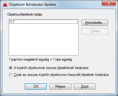

Feliratozási objektum léptéke párbeszédpanel
A kiválasztott feliratozási objektum számára vesz fel vagy töröl támogatott léptékeket.
Opciók
A következő lehetőségek jelennek meg.
Objektumléptékek listája
A kiválasztott objektum által támogatott léptékeket sorolja fel.
A kijelölt objektumok összes léptékének listázása
Azt adja meg, hogy a kijelölt objektumok által támogatott összes, az Objektumléptékek listáján szereplő léptéket ki kell listázni.
Csak az összes kijelölt objektumon használt léptékek listázása
Azt adja meg, hogy az Objektumléptékek listáján szereplő léptékek közül csak azokat kell kilistázni, amelyeket mindegyik kijelölt objektum támogat.
Hozzáadás
Megjeleníti a Lépték hozzáadása objektumhoz párbeszédpanelt.
Töröl
A kiválasztott léptéket eltávolítja a léptéklistából.
Megjegyzés: Az aktuális lépték, továbbá azok a léptékek, amelyekre objektumok vagy nézetek hivatkoznak, nem törölhetők.
