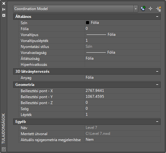

Csatolt koordinációs modell tulajdonságainak módosítása
  1. A Tulajdonságok paletta megjelenítéséhez kattintson duplán a koordinációs modellre vagy a modell körüli befoglaló téglatestre.
  2. A Tulajdonságok palettán a következőket hajthatja végre:
    • A beillesztési pontot új X, Y, Z értékek megadásával módosíthatja.
    • Az elforgatást egy új érték megadásával módosíthatja.
    • A léptékezést egy új érték megadásával módosíthatja.
    • Válassza az Aktuális rajz geometriájának megjelenítése beállításnál az Igen vagy Nem lehetőséget.
A koordinációs modell valós időben frissül, ahogy a Tulajdonságok palettán a beállításokat módosítja.
