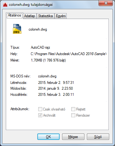

Általános lap (Rajz tulajdonságai párbeszédpanel)
Az operációs rendszerből származó, csak olvasható információt jelenít meg a rajzfájlról.
Opciók
A következő lehetőségek jelennek meg.
Fájlnév
Megjeleníti a fájl ikonját és nevét.
Típus, Hely, Méret
A fájltípust, a fájl helyét és méretét jeleníti meg.
MS-DOS név, Létrehozás, Módosítás, Hozzáférés
Az MS-DOS nevet és a fájl létrehozásának, utolsó módosításának és az utolsó hozzáférésnek az időpontját és idejét jeleníti meg.
Attribútumok
A rendszerszintű attribútumokat jeleníti meg. Ezek az értékek a Windows Intézőben módosíthatók.
Csak olvasható
Azt jelöli, hogy a fájl csak olvasható, így nem módosítható vagy törölhető.
Archivált
Azt jelzi, hogy ezt a fájlt ajánlott archiválni. Ezzel a beállítással határozható meg, hogy mely fájlokról készüljön biztonsági másolat.
Rejtett
Azt jelöli, hogy a fájl rejtett, csak akkor használhatja vagy láthatja, ha ismeri a fájlnevet.
Rendszer
Azt jelzi, hogy a fájl rendszerfájl. Egy rajznak nem lehet rendszer attribútumot beállítani.
