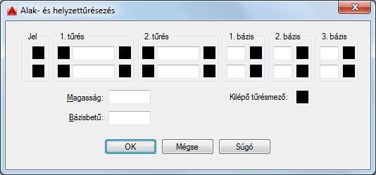

Alak- és helyzettűrésezés párbeszédpanel
Megadja az alaktűréskeret szimbólumait és értékeit.
Miután kiválasztotta a geometriai szimbólumokat, az Alak- és helyzettűrésezés párbeszédpanel bezárul és a következő prompt jelenik meg:
Adja meg a tűrés helyét: Adjon meg egy helyet
Az alaktűréskeret a megadott helyre kerül.
Opciók
A következő lehetőségek jelennek meg.
Jel
Megjeleníti a Rajzjelek párbeszédpanelen kiválasztott geometriai jellemző szimbólumokat. A párbeszédpanel akkor jelenik meg, amikor a felhasználó kiválaszt egy Jel dobozt.
1. tűrés
Az alaktűréskeret első tűrésértékét hozza létre. A tűrés értéke arra utal, hogy a geometriai jellemzők milyen mértékben térhetnek el a tökéletes formától. A tűrésérték elé az átmérőszimbólumot, utána az anyagterjedelem-szimbólumot illesztheti be.
Első mező
Átmérőjelet illeszt be a tűrésérték elé. Kattintson a mezőre az átmérőjel beillesztéséhez.
Második mező
Tűrésértéket hoz létre. Írjon be egy értéket az adatbeviteli mezőbe.
Harmadik mező
Megjeleníti az Anyagterjedelem párbeszédpanelt, ahol kiválasztható egy módosító szimbólum. Ezek a szimbólumok a változó méretű geometriai tulajdonságok és tűrésjellemzők értékeit módosítják.
Az Alak- és helyzettűrésezés párbeszédpanelen az anyagterjedelem ábrazónában az első tűrésértékhez illeszti be a szimbólumot.
2. tűrés
Az alaktűréskeret második tűrésértékét hozza létre. Adja meg a második értéket ugyanúgy, mint az elsőt.
1. bázis
Az alaktűréskeretben létrehozza az elsődleges bázisreferenciát. A bázisreferencia egy értékből és egy módosító szimbólumból áll. A bázis egy elméleti pontos geometriai referencia, amely egy sajátosság tűrési zónájának létrehozására használható.
Első mező
Létrehozza a bázis referenciaértékét.
Második mező
Megjeleníti az Anyagterjedelem párbeszédpanelt, ahol kiválasztható egy módosító szimbólum. Ezek a szimbólumok a bázisreferenciákat módosítják.
Az Alak- és helyzettűrésezés párbeszédpanelen az anyagterjedelem ábrazónában az elsődleges bázisreferenciához illeszti be a szimbólumot.
2. bázis
Az alaktűrés keretben létrehozza a másodlagos bázisreferenciát az elsődlegessel megegyező módon.
3. bázis
Az alaktűrés keretben létrehozza a harmadlagos bázisreferenciát az elsődlegessel megegyező módon.
Magasság
Az alaktűréskeretben vetített tűrésmező értéket hoz létre. A vetítési tűrésmező a javított merőleges alkatrész hosszabbított részének magassági variációit vezérli, és a tűrést a beállítási tűrés alapján meghatározotthoz finomítja.
Kilépő tűrésmező
Beilleszt egy vetített tűrésmező jelet a vetített tűrésmező értéke után.
Bázisbetű
Létrehoz egy referenciabetűből álló bázis méretadat-azonosító szimbólumot. A bázis egy elméletileg pontos geometriai referencia, amely alapján más jellemzők helyzete és tűrésmezője is meghatározható. Pont, vonal, sík, henger vagy más geometriai alakzat is használható bázis méretadatként.
