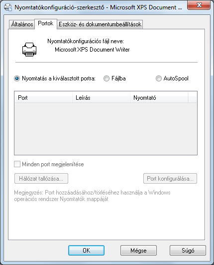

Portok lap (Nyomtatókonfiguráció-szerkesztő)
Megváltoztatja a konfigurált plotter és a számítógép vagy hálózati rendszer közötti kommunikáció beállításait. Megadhatja, hogy egy porton keresztül, fájlba vagy AutoSpool használatával szeretne-e nyomtatni. További információ: „Az AutoSpool használata”, Útmutató az illesztőprogramhoz és a perifériaegységekhez.
Párhuzamos port használatakor időtúllépés adható meg. Ha soros porton nyomtat, megváltoztatható a sebesség (baud), a protokoll, a torlódáskezelés, valamint a bemeneti és kimeneti időtúllépés értéke.
Opciók
A következő lehetőségek jelennek meg.
Nyomtatás a kiválasztott portra
Nyomtatóra küldi a rajzot a kijelölt porton keresztül.
Nyomtatás fájlba
A rajzot a Nyomtatás párbeszédpanelen meghatározott fájlba küldi.
AutoSpool
Az AutoSpool eszköz használatával nyomtatja a rajzot. Az AutoSpool a Fájl lap Opciók párbeszédpanelén van meghatározva.
Portok listája
A rendelkezésre álló helyi és hálózati portok listáját jeleníti meg. Ha a port egy hálózati port, a hálózati nyomtató neve is megjelenik.
Minden port megjelenítése
A számítógép összes rendelkezésre álló portját megjeleníti függetlenül attól, hogy a plotteren mely portok állnak rendelkezésre.
Hálózat tallózása
Megjeleníti a hálózati lehetőségeket, így egy másik nem rendszernyomtatóhoz csatlakozhat.
Port konfigurálása
Megjeleníti a Beállítások: LPT Port konfigurálása párbeszédpanelt vagy a Beállítások: COM port beállítása párbeszédpanelt.
