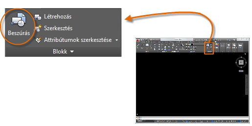

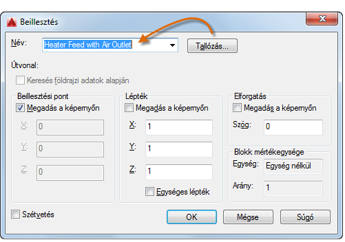

Általában ezen blokkok egyéni rajzfájlok, amelyek esetenként hasonló rajzfájlokat tartalmazó mappába vannak mentve. Ha az aktuális rajzfájlba kíván egyet beilleszteni, a BEILL parancsot használhatja (vagy írja be az I karaktert a parancsablakba).
Amikor a rajzot először illeszti be blokként, a Tallózás gombra kattintva keresheti meg a rajzfájlt. A blokkokat könnyen megtalálható mappákba rendezze.
A beillesztés után a blokkdefiníciót a rendszer az aktuális rajzban tárolja. Ezután kiválaszthatja azt a Név legördülő listából anélkül, hogy a Tallózás gombra kellene kattintania.
Tipp: A Beillesztés párbeszédpanel alapértelmezett beállításai általában elfogadhatóak. A blokknév kiválasztása után kattintson az OK gombra, majd adja meg a helyét a rajzban. Szükség esetén később elforgathatja azt.
Vegye figyelembe, hogy blokk beillesztésekor a rendszer azt a kijelölt pontnál a mutatóhoz csatolja. Ez a hely az úgynevezett beillesztési pont. Alapértelmezés szerint a beillesztési pont az eredeti rajz origója (0,0).
A blokkot kijelölheti a beillesztése után, és megjelenik egy fogó. A blokkot egyszerűen mozgathatja és forgathatja a fogó segítségével.

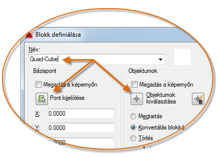

Ahelyett, hogy blokként beilleszteni kívánt rajzfájlt hozna létre, közvetlenül az aktuális rajzban hozhat létre blokkdefiníciót. Akkor használja ezt a módszert, ha nem szeretné a blokkot más rajzba illeszteni. Ebben az esetben a BLOKK paranccsal hozza létre a blokkdefiníciót.

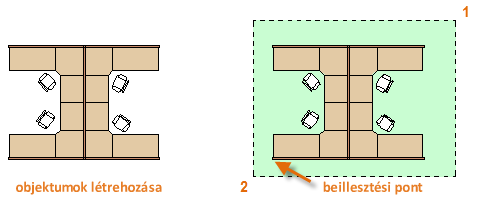

Így tud például modult létrehozni egy fülketervhez.
  1. Hozza létre a blokk objektumait.
  2. Indítsa el a BLOKK parancsot.
  3. Adja meg a blokk nevét, jelen esetben: Síknegyedkocka.
  4. Válassza ki a blokkhoz létrehozott objektumokat (1. és 2. kattintás).
  5. Adja meg a blokk beillesztési pontját.
A 3., 4. és 5. lépésben szereplő adatokat tetszőleges sorrendben adhatja meg a Blokkdefiníció párbeszédpanelen.
A blokkdefiníció létrehozása után igény szerint beillesztheti, másolhatja vagy forgathatja a blokkot.
A SZÉTVET parancs használatával részobjektumaikra bonthatja a blokkokat, ha módosításokat szeretne végezni. Az alábbi ábrán szétvetette és módosította a jobb oldali fülkét.
Ebben a példában valószínűleg egy vagy két új blokkdefiníciót hozna létre a szétvetett objektumokból.
