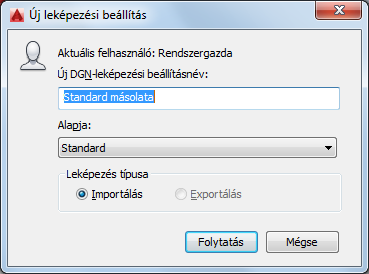

DGN-fájlok importálásának vagy exportálásának leképezését állítja be.
A következő lehetőségek jelennek meg.
Megjeleníti a felhasználó bejelentkezési nevét.
Megadja az új leképezési beállítás nevét.
Beállítja azt a leképezési beállítást, amely az új alapjául szolgál. Az új leképezési beállításnál csak azokat a tulajdonságokat kell módosítani, amelyek különböznek a kiinduló tulajdonságoktól.
Azt adja meg, hogy milyen típusú leképezési beállítás jöjjön létre.
A leképezési beállítás importálásra vonatkozzon.
A leképezési beállítás exportálásra vonatkozzon.
Megnyitja a DGN-leképezési beállítás módosítása párbeszédpanelt. A kiválasztott leképezési típustól (Importálás vagy Exportálás) függően a megfelelő importálási/exportálási párbeszédpanel jelenik meg.
