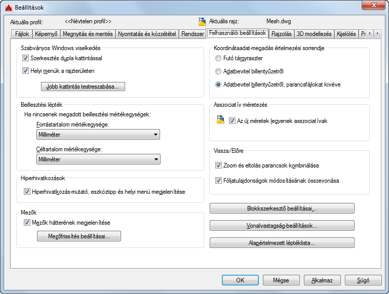

Felhasználói beállítások lap (Beállítások párbeszédpanel)
Opciók
A következő lehetőségek jelennek meg.
Szabványos Windows viselkedés
A billentyűlenyomást és a jobb gombbal történő kattintást követő viselkedést szabályozza.
Szerkesztés dupla kattintással
Szabályozza a dupla kattintásos szerkesztés viselkedését a rajzterületen.
(DBLCLKEDIT rendszerváltozó)
Helyi menük a rajzterületen
Azt vezérli, hogy az Alapértelmezett, Szerkesztés és Parancs mód helyi menüi használhatók-e a rajzterületen.
(SHORTCUTMENU rendszerváltozó)
Ha ez az opció nincs bejelölve, akkor a jobb kattintást a program az Enter billentyű lenyomásaként értelmezi.
Jobb kattintás testreszabása
Megjeleníti a Jobb kattintás testreszabása párbeszédpanelt. Ez a párbeszédpanel további definícióval látja el a rajzterületen megjelenő helyi menüket. (SHORTCUTMENU rendszerváltozó)
Beillesztési lépték
Vezérli a blokkok és rajzok rajzba illesztésének alapértelmezett léptékét.
Forrástartalom mértékegysége
A forrástartalom mértékegységét adja meg abban az esetben, ha az INSUNITS rendszerváltozó értéke 0.
(INSUNITSDEFSOURCE rendszerváltozó)
Ha a Nem megadott-Egység nélkül elem a kiválasztott, beillesztéskor az objektum nem kerül léptékezésre.
Céltartalom mértékegysége
A célrajz mértékegységét adja meg abban az esetben, ha az INSUNITS rendszerváltozó értéke 0.
(INSUNITSDEFTARGET rendszerváltozó)
Mezők
Mezőkkel kapcsolatos beállításokat ad meg.
Mezők hátterének megjelenítése
Azt adja meg, hogy a mezők szürke háttérrel jelenjenek-e meg.
(FIELDDISPLAY rendszerváltozó)
Ha ez az opció törölve van, a mezők ugyanazzal a háttérszínnel jelennek meg, mint bármely másik szöveg.
Mezőfrissítés beállításai
Megjeleníti a Mezőfrissítés beállításai párbeszédpanelt. (FIELDEVAL rendszerváltozó)
Koordinátaadat-megadás értelmezési sorrendje
Azt határozza meg, hogy a parancssorba beírt koordináták felülírják-e a futó tárgyrasztereket.
(OSNAPCOORD rendszerváltozó)
Futó tárgyraszter
Meghatározza, hogy a futó tárgyraszter minden alkalommal felülírja a koordináta megadását. (OSNAPCOORD rendszerváltozó = 0)
Adatbevitel billentyűzetről
Meghatározza, hogy a koordináta-megadás minden alkalommal felülírja-e a futó tárgyrasztereket. (OSNAPCOORD rendszerváltozó = 1)
Adatbevitel billentyűzetről, parancsfájlokat kivéve
Meghatározza, hogy a koordinátabejegyzés felülírja-e a futó tárgyrasztereket, kivéve a parancsfájlok futtatásakor. (OSNAPCOORD rendszerváltozó = 2)
Asszociatív méretezés
Vezérli, hogy asszociatív méret objektumokat vagy korábbi stílusú, nem asszociatív méret objektumokat hozzon-e létre.
Az új méretek legyenek asszociatívak
Olyan asszociatív méretek jönnek létre, amelyek a hozzájuk tartozó geometriai objektumok módosulásakor automatikusan beállítják helyüket, tájolásukat és méretértéküket. (DIMASSOC rendszerváltozó)
Hiperhivatkozás
Vezérli a beállításokat, amelyek a hiperhivatkozások tulajdonságainak megjelenítésével kapcsolatosak.
Hiperhivatkozás-mutató, eszköztipp és helyi menü megjelenítése
A hiperhivatkozás-mutató, az eszköztippek és a helyi menü megjelenítését szabályozza.
(HHIVATKOZÁSOPC parancs)
A helyi menü további hiperhivatkozás opciókat tartalmaz, amelyek akkor jelennek meg, amikor kiválaszt egy hiperhivatkozást tartalmazó objektumot, majd a jobb gombbal kattint a rajzterületen.
Vissza/Előre
A Zoom és az Eltolás parancshoz tartozó Vissza és Előre opciókat vezérli.
Zoom és eltolás parancsok kombinálása
Több egymást követő zoom és eltolás parancsot egyetlen műveletként kezel a vissza és az előre műveletben.
Megjegyzés: A menüből indított eltolási és zoomolási parancsokat a program nem kombinálja; ezek mindig külön műveletek maradnak.
Fóliatulajdonságok módosításának összevonása
Egy csoportba összevonja a Fóliatulajdonság-kezelőben végrehajtott fóliatulajdonság-módosításokat.
Blokkszerkesztő beállításai
Megjeleníti a Blokkszerkesztő beállításai párbeszédpanelt. Ezzel a párbeszédpanellel szabályozhatók a Blokkszerkesztő környezeti beállításai.
Vonalvastagság-beállítások
Megjeleníti a Vonalvastagság-beállítások párbeszédpanelt. Használja ezt a párbeszédpanelt a vonalvastagság opciók beállítására, mint például a megjelenítő tulajdonságok és alapértelmezések, illetve az aktuális vonalvastagság beállítására.
Alapértelmezett léptéklista
Megjeleníti az Alapértelmezett léptéklista párbeszédpanelt, amelynek segítségével kezelheti az elrendezési nézetablakokhoz és nyomtatáshoz tartozó párbeszédpaneleken megjelenített alapértelmezett léptéklistát. Kitörölhető az összes egyéni lépték, és visszaállítható a léptékek alapértelmezett listája.
