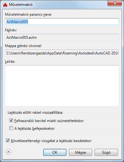

Műveletmakró párbeszédpanel
Rögzített műveletmakrók mentése vagy elvetése.
Mentheti vagy átnevezheti az aktuális műveletmakrót, és megadhatja, hogyan viselkedjen a műveletmakró lejátszáskor. Ennek a párbeszédpanelnek a megjelenítését le is tilthatja, ha törli a Műveletmakró nevének bekérése beállítást a Műveletrögzítési beállítások párbeszédpanelen.
Opciók
A következő lehetőségek jelennek meg.
Műveletmakró-parancs neve
Az aktuális műveletmakró nevét adja meg. Új név beírásával lecserélheti a megjelenített alapértelmezett nevet.
Fájlnév
Az aktuális műveletmakró fájlnevét jeleníti meg.
Mappa elérési útja
Az aktuális műveletmakró fájl tárolási helyét jeleníti meg.
Leírás
Az aktuális műveletmakró leírását adja meg. A leírás akkor jelenik meg eszköztippként, amikor az egérmutatót a műveletfán lévő műveletmakró legfelső csomópontja fölé viszi.
További beállítások
A további beállítások megjelenítését szabályozza a Műveletmakró párbeszédpanelen.
Lejátszás előtti nézet visszaállítása
Meghatározza a műveletmakró lejátszása előtt érvényes nézet visszaállításának módját.
  • Várakozás felhasználói bevitelre. Amikor a program felhasználói adatbevitelt kér, visszaállítja a műveletmakró lejátszását megelőző nézetet.
  • A lejátszás befejezésekor. Amikor véget ér a lejátszás, visszaállítja a műveletmakró lejátszását megelőző nézetet.
Következetlenségi vizsgálat a lejátszás kezdetekor
Azt adja meg, hogy a műveletmakróban kell-e az aktuális rajzállapot és a makró rögzítésekori rajzállapot közötti esetleges következetlenséget keresni.
