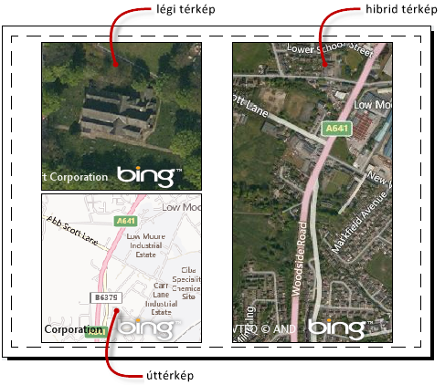

Térképstílusok
A térképet műholdfelvételként (légi stílusú térkép) vagy vektorképként (út stílusú térkép) jeleníti meg. A térképet a légi és az út stílusú képek keverékeként is megjelenítheti. Ha a rajzterület több nézetablakba van felosztva, akkor mindegyik nézetablaknak lehet saját térképstílusa.
