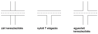

Zárt kereszteződés létrehozása
A többszörösvonalak vagy egymást keresztezve, vagy T-alakban találkozhatnak; a kereszteződések, illetve a T-alakzatok zártak, nyitottak vagy egyesítettek lehetnek.
  1. Válassza a Módosítás menü  Objektum Többszörösvonal lehetőséget.
  2. A Többszörösvonal szerkesztő eszközök párbeszédpanelben válassza a Zárt kereszteződés parancsot.
  3. Válassza ki azt a többszörösvonalat, amelyet az előtérbe kíván helyezni.
  4. Válassza ki azt a többszörösvonalat, amelyet a háttérbe kíván helyezni.
    A kereszteződés módosul. Folytathatja a módosítani kívánt, egymást metsző többszörösvonalak kiválasztását, vagy nyomja le az Enter billentyűt a parancs befejezéséhez.
