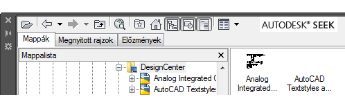

A DesignCenter ablak bal oldalán lévő fanézet és a DesignCenter lapok segítenek a tartalmak keresésében és azok tartalomterületre való betöltésében.
A Mappák, a Megnyitott rajzok és az Előzmények lapok, valamint a jobb felső sarokban lévő Autodesk Seek gomb a tartalmak elérésének több módját teszik lehetővé.
Kattintson egy elemre a fa nézetben tartalmának a tartalom területen történő megjelenítéséhez. A hierarchia további szintjeinek megjelenítéséhez, illetve elrejtéséhez kattintson a plusz (+) vagy a mínusz (-) jelre. Egy elemre duplán kattintva szintén megjelenítheti az alsóbb szinteket. A fa nézetben a jobb gombbal kattintva megjelenik a helyi menü a különböző kapcsolódó beállításokkal.
Ha kiválaszt egy rajzot, mappát vagy más tartalmat, és a Hozzáadás a Kedvencekhez menüpontot választja, az adott elemre mutató parancsikon jön létre a Kedvencek mappában. Mind a fa nézet, mind a tartalom terület tartalmaz olyan beállításokat, amelyek aktiválják a Kedvencek nevű mappát. A Kedvencek mappa kapcsolatokat tartalmazhat a helyi vagy hálózati meghajtókhoz csakúgy, mint az internethelyekhez.
