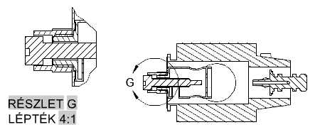

Modellél
A részletnézetmodell élének stílusát adja meg.
Megjegyzés: Ez a lehetőség csak részletnézetek esetén érhető el.
  • Sima. Megadja, hogy a részletnézetmodell éle sima legyen.
  • Sima, határvonallal. Megadja, hogy a részletnézetmodell éle sima legyen, és rendelkezzen egy körkörös vagy négyszögletes határvonallal, a részlet kijelölt határvonaltípusától függően.
  • Sima, összekötő vonallal. Megadja, hogy a részletnézetmodell éle sima legyen, és rendelkezzen egy határvonallal, valamint a részletnézet és a szülő nézetbeli részlet határvonala közötti összekötő vonallal.
  • Megtört. Megadja, hogy a részletnézetmodell éle megtört legyen.
    A részletnézet nem rendelkezik határvonallal, sem a részletnézet és a szülő nézetbeli részlet határvonala közötti összekötő vonallal.
