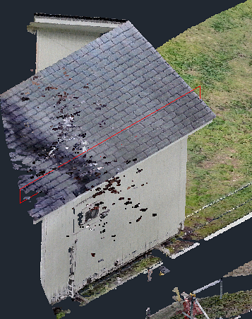

Kikövetkeztet két egymás melletti síkszakasz közötti metszéspontot, és egy vonalat hoz létre az él mentén.
Keres
Referenciageometriát hoz létre egy pontfelhőből.

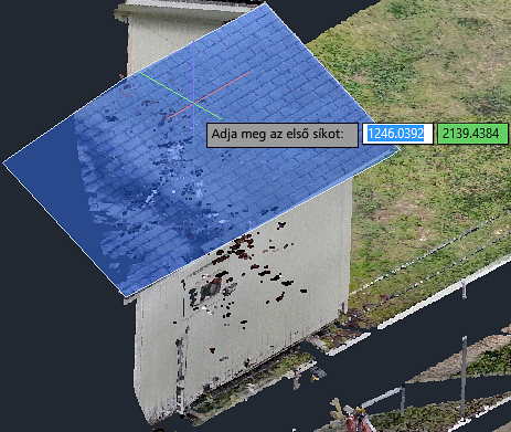

Adja meg az első síkot
Válassza ki a síkbéli szakaszt.
Adja meg a második síkot
Az él vonalának megállapításához jelöljön ki egy második, az első sík mellett lévő síkbeli szakaszt.
A program megállapítja a két síkbeli szakasz metszetét, és létrehoz egy, az élnek megfelelő vonalat.
