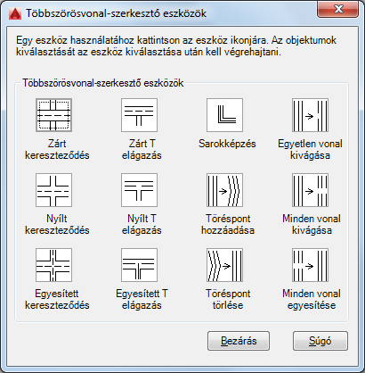

A párbeszédpanel a mintaképeket négy oszlopban jeleníti meg. Az első oszlop a kereszteződések, a második a T alakú elágazások, a harmadik a sarokcsatlakozások és töréspontok, míg a negyedik oszlop a többszörösvonalakban lévő szünetek kezeléséért felelős.
A következő lehetőségek jelennek meg.

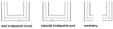

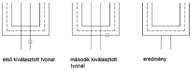

Két többszörösvonal között zárt kereszteződés-metsződést hoz létre.

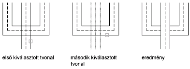

Két többszörösvonal között nyitott kereszteződés-metsződést hoz létre. Törések kerülnek beillesztésre az első vonallánc minden elemébe és a második vonallánc külső elemeibe.

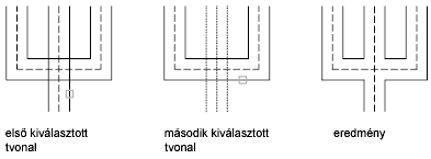

Két többszörösvonal között egyesített kereszteződés-metsződést hoz létre. A kiválasztás sorrendje nem játszik szerepet.

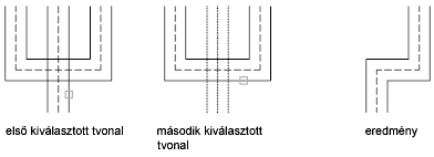

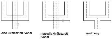

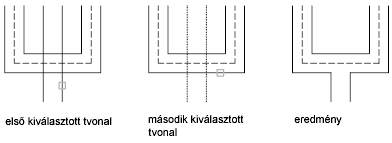

Két többszörösvonal között zárt T elágazást hoz létre. Az első vonallánc metszésre vagy meghosszabbításra kerül a második vonallánccal való metszésig.
Két többszörösvonal között nyílt T elágazást hoz létre. Az első vonallánc metszésre vagy meghosszabbításra kerül a második vonallánccal való metszésig.

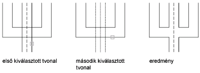

Egyesített T-elágazást hoz létre két vonallánc között. A vonallánc metszésre vagy meghosszabbításra kerül a másik vonallánccal való metszésig.

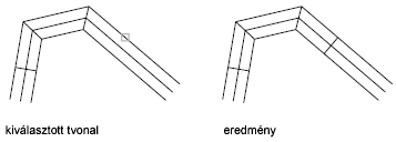

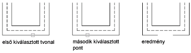

Többszörösvonalak között sarokképzést hoz létre. A vonalláncok metszésre vagy meghosszabbításra kerülnek a metszéspontjukig.

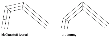

Töréspontot ad a többszörösvonalhoz.
Töréspontot töröl a többszörösvonalból.
Vizuális szünetet hoz létre a többszörösvonal kiválasztott elemében.
Vizuális szünetet hoz létre az egész többszörösvonalon.
A szétvágott többszörösvonal szegmenseket újraegyesíti.
Egy újabb tvonalat szerkeszt.
Visszavonja az előző műveletet.
