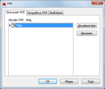

Elnevezett FKR lap (FKR párbeszédpanel)
Felsorolja az FKR-definíciókat, és beállítja az aktuális FKR-t.
Aktuális FKR
Megjeleníti az aktuális FKR nevét. Ha az aktuális FKR nem lett mentve, akkor Névtelen néven jelenik meg a listában.
FKR-nevek listája
Felsorolja az aktuális rajzban definiált FKR-eket. Egy mutató jelzi az aktuális FKR-t.
Ha vannak több nézetablak és több névtelen FKR-beállítás van, a lista csak az aktuális nézetablak névtelen FKR-ét tartalmazza.
A Világ mindig a listában van, és nem nevezhető át és nem törölhető.
Ha egyéb FKR-eket definiál az aktuális szerkesztési munkamenet során, megjelenik egy Előző bejegyzés. Az Előző és az Aktuálissá tétel ismételt kiválasztásával visszaléphet ezekre az FKR-ekre.
Ha FKR-nevet kíván hozzáadni a listához, használja az FKR parancs Elnevezett, Mentés lehetőségét.
Aktuálissá tétel
Visszaállítja az FKR-nevek listájából kiválasztott koordináta-rendszert.
Visszaállíthat egy kiválasztott koordináta-rendszert duplán kattintva a nevén a listában, vagy a jobb gombbal kattintva és az Aktuálissá tétel gombot kiválasztva.
Részletek
Megjeleníti az FKR részletek párbeszédpanelt, amely az FKR koordinátaadatait mutatja.
A kiválasztott koordináta-rendszer részleteit úgy is megnézheti, ha a jobb gombbal a nevére kattint, majd a Részletek opciót választja.
Átnevezés (csak helyi menüben)
Átnevez egy testreszabott FKR-t. A Világ FKR nem nevezhető át.
Törlés (csak helyi menüben)
Töröl egy testreszabott FKR-t. A Világ FKR nem törölhető.

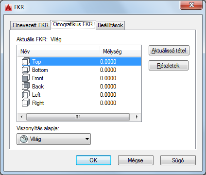

Ortografikus FKR lap (FKR párbeszédpanel)
Módosítja az FKR-t az egyik ortografikus FKR beállításaira.
Aktuális FKR
Ortografikus FKR nevek
Felsorolja az aktuális rajzban definiált hat ortografikus koordináta-rendszert. Az ortografikus koordináta-rendszereket a Viszonyítás alapja listában meghatározott FKR-hez viszonyítva adja meg.
  • Név. Az FKR ortografikus nevét adja meg.
  • Mélység. Meghatározza a távolságot az ortografikus FKR XY síkja és egy párhuzamos, az UCSBASE rendszerváltozó által meghatározott FKR origóján átmenő sík között. Az UCSBASE koordináta-rendszerének párhuzamos síkja az XY, YZ vagy az XZ sík lehet.
    Megjegyzés:
    A Mélység beállítással meghatározhatja a kijelölt ortografikus FKR mélységét vagy új origóját.
Aktuálissá tétel
Részletek
Megjeleníti az FKR részletek párbeszédpanelt, amely az FKR koordinátaadatait mutatja. A kiválasztott FKR részleteit úgy is megtekintheti, ha a jobb gombbal a nevére kattint, majd a Részletek opciót választja.
Viszonyítás alapja
Meghatározza a bázis-koordináta-rendszert az ortografikus FKR-ek definiálásához. Alapértelmezés szerint a VKR a bázis-koordináta-rendszer.
Ha megváltoztatja a Viszonyítás alapja beállítást, a kiválasztott ortografikus FKR origóját a program visszaállítja az alapértelmezés szerinti pozícióba.
Ha egy nézetablak-konfiguráció részeként elment egy ortografikus koordináta-rendszert egy rajzban, vagy ha kiválasztja a Viszonyítás alapja valamelyik beállítását (a Világ kivételével), akkor a rendszer az ortografikus koordináta-rendszer nevét Névtelenre változtatja, hogy megkülönböztesse az ortografikus FKR-től.
Alaphelyzet (csak a helyi menüben)
Visszaállítja a kiválasztott ortografikus koordináta-rendszer origóját. Az origót a program visszaállítja az alapértelmezett helyére (0,0,0) a megadott bázis-koordináta-rendszerhez viszonyítva.
Mélység (a helyi menüben vagy dupla kattintásra)
Meghatározza a távolságot az ortografikus FKR XY síkja és egy párhuzamos, az bázis koordináta-rendszer origóján átmenő sík között. Az Ortografikus FKR mélysége párbeszédpanelen adjon meg egy értéket, vagy válassza az Új origó kijelölése gombot, hogy a mutatóeszközt használva megadjon egy új mélységet vagy egy új origót.

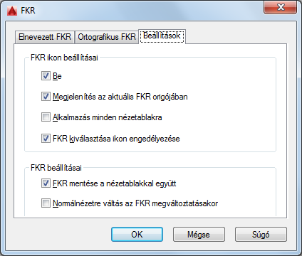

Beállítások lap (FKR párbeszédpanel)
Megjeleníti és módosítja az FKR-ikon beállításait és a nézetablakkal együtt mentett FKR-beállításokat.
FKR ikon beállításai
Meghatározza az FKR-ikon megjelenítési beállításait az aktuális nézetablakban.
Be
Megjeleníti az FKR-ikont az aktuális nézetablakban.
Megjelenítés az aktuális FKR origójában
Megjeleníti az FKR-ikont az aktuális koordináta-rendszer origójánál az aktuális nézetablakban. Ha ez az opció nincs kiválasztva, vagy ha a koordináta-rendszer origója nem látható a nézetablakban, akkor az FKR-ikon a nézetablak bal alsó sarkában jelenik meg.
Alkalmazás minden nézetablakra
Alkalmazza az FKR ikon beállításait az összes aktív nézetablakra az aktuális rajzban.
FKR kiválasztása ikon engedélyezése
Azt vezérli, hogy az FKR ikon ki legyen-e emelve, amikor a mutatót fölé helyezi, és hogy kattintással kiválasztható-e az ikon és elérhetők-e az FKR ikonfogók.
FKR beállításai
Meghatározza az FKR viselkedését az FKR-beállítás frissítése során.
FKR mentése nézetablakkal (az AutoCAD LT programban nem érhető el)
Az FKR-t a nézetablakkal együtt menti (UCSVP rendszerváltozó).
Ha ez a beállítás nincsen kijelölve, a nézetablak az aktuális nézetablak felhasználói koordináta-rendszerét használja (az AutoCAD LT programban nem érhető el).
Normál nézetre váltás az FKR megváltoztatásakor
Visszaállítja a normál nézetet, amikor a koordináta-rendszer a nézetablakban megváltozik. (UCSFOLLOW rendszerváltozó)
