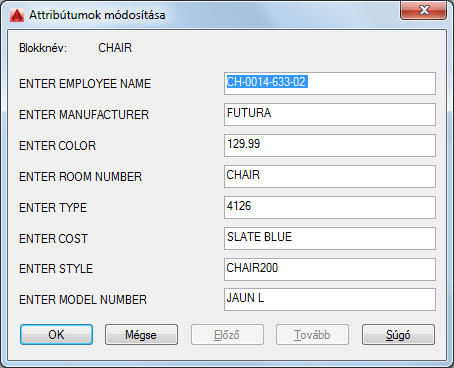

Attribútumok módosítása párbeszédpanel
Ez a párbeszédpanel megváltoztatja adott blokkattribútumok értékeit. Az attribútumtulajdonságok, például a helyzet, a magasság és a stílus megváltoztatásához használja az -ATTEDIT parancsot.
Opciók
A következő lehetőségek jelennek meg.
Blokknév
A kijelölt blokk nevét jelzi. Minden attribútum, amelyet a blokk tartalmaz, megjelenítésre kerül ezen a párbeszédpanelen.
Attribútumok listája
Megjeleníti a blokkban lévő első nyolc attribútumot. Az attribútumértékek szerkeszthetők. A lezárt fóliákon található attribútumok értékét nem módosíthatja.
Többsoros attribútumok esetén megjelenik a Helyi szövegszerkesztő a Szövegformázás eszköztárral és a vonalzóval. Az ATTIPE rendszerváltozó értékétől függően vagy a rövidített, vagy a teljes Szövegformázás eszköztár jelenik meg.
Ha egy mezőt szeretne használni értékként, kattintson a jobb gombbal, majd a megjelenő helyi menüben kattintson a Mező beillesztése menüpontra a Mező párbeszédpanel megjelenítéséhez.
Előző
Megjeleníti az előző nyolc attribútumot, ha van.
Következő
Megjeleníti a következő nyolc attribútumot, ha van.
