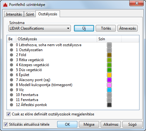

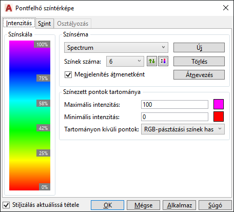

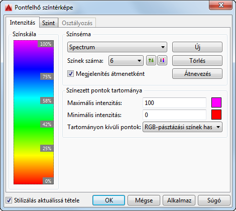

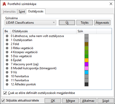

Az intenzitás és szintmagasság stilizálások esetében szerkesztheti egy színséma színsávját vagy átmenetskáláját, és megváltoztathatja a minimum/maximum tartományértékeket, amelyekre a színskála érvényes. Az osztályozás stilizálás esetében a megjelenítendő színeket az egyes osztályozási kategóriákhoz rendelheti.
Az intenzitás és a szintmagasság stilizálások színsémájának testreszabása
lehetőségre. Keres
Az osztályozás stilizálás színsémájának testreszabása
lehetőségre. Keres
